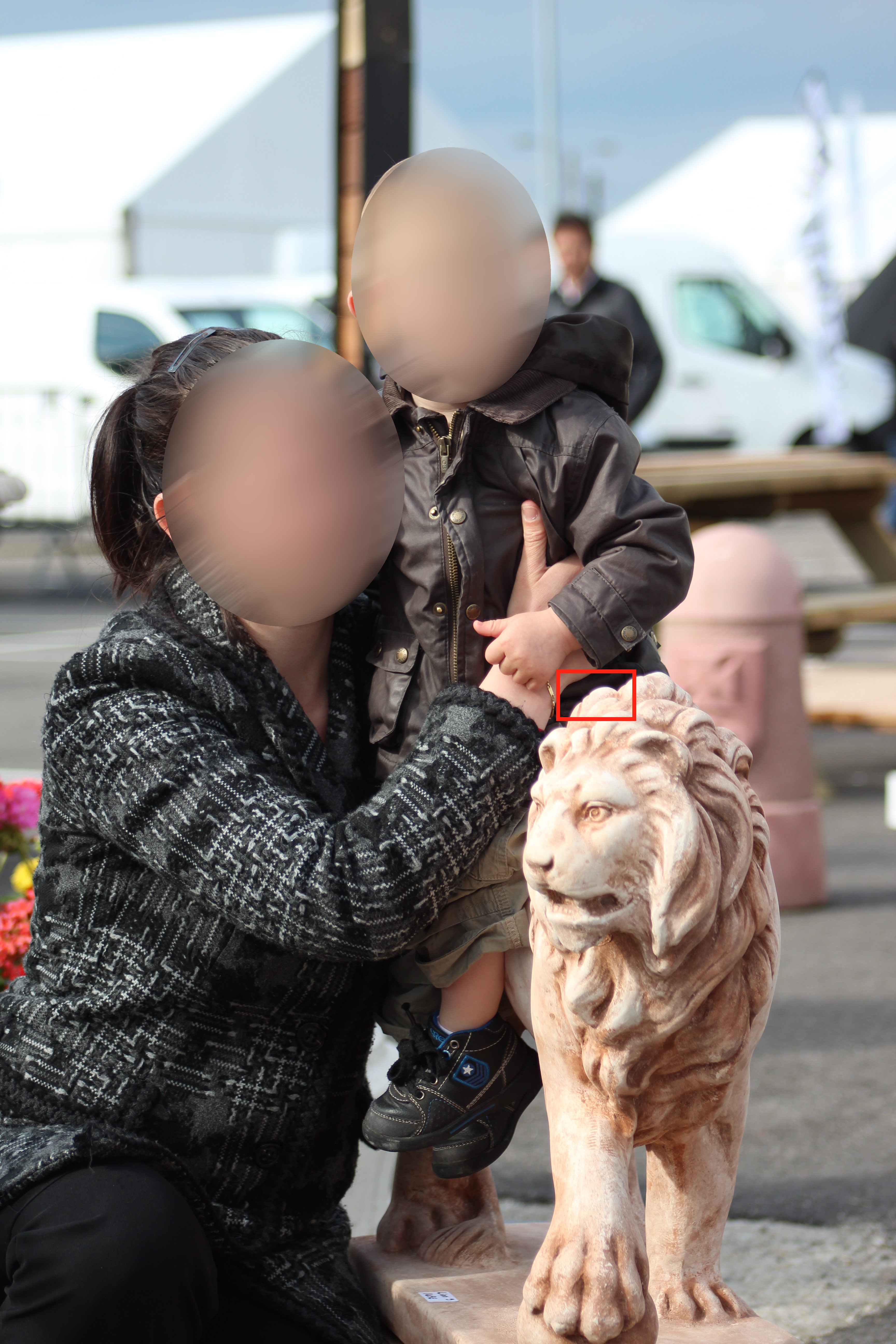

    Ensuite j'ai une petite question: Au tour de certain contour, en zoomant, j'ai quelques "lueurs" (mais j'ai l'impression que ce ne sont que les contours exposé à l'exposition du soleil, et qu'ils ne sont pas ciblé par l'AF!)
    Voici quelques images (avec à chaque fois le "zoom" sur l'encadré rouge):

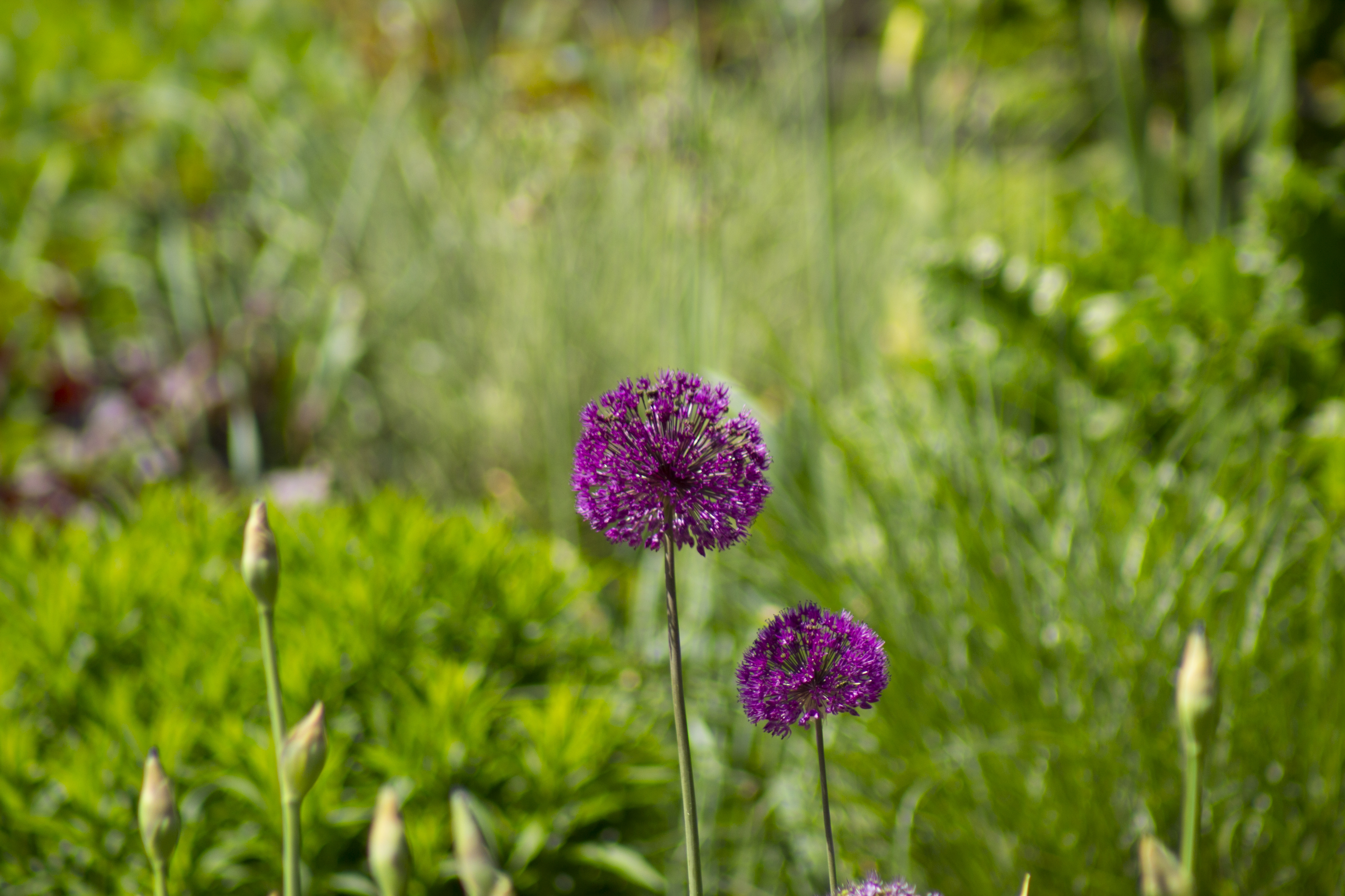

    Photo 3:
    Temps Ensoleillé
    f4 - 75mm - 1/500 - ISO:100

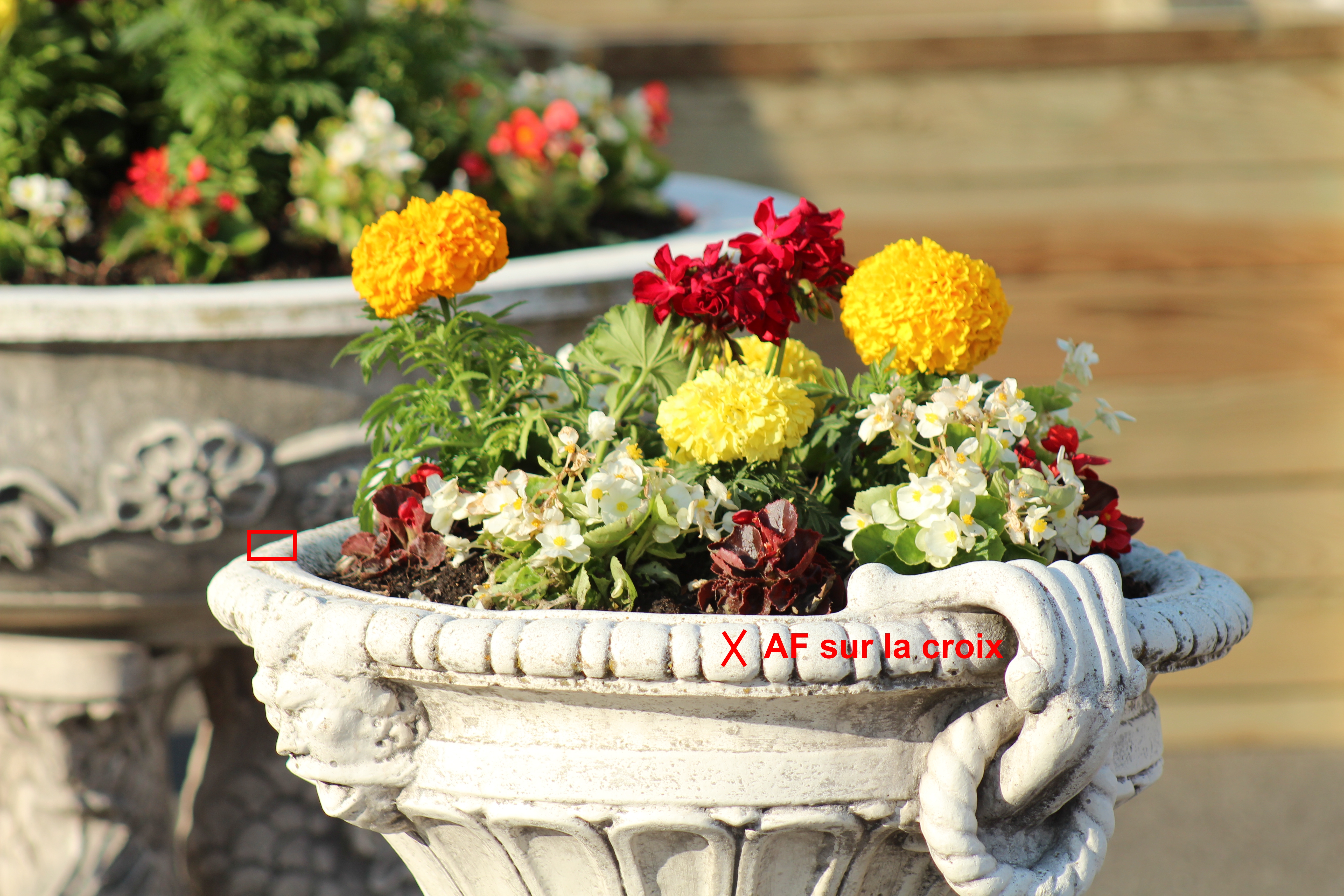

    Photo 4:
    Temps Ensoleillé
    f4.5 - 135mm - 1/500 - ISO:100

    On peut bien voir (en téléchargeant les images et en zoomant) que ces lueurs sont présentes hors champs de l'Auto Focus et sur "l'angle" du soleil.
    Est-ce normal? Est-ce du fait que je n'utilisa pas de filtres et / ou Pare soleil (si jamais, peuvent-ils éviter cela)?
    Est-ce simplement l'objectif?
    Autre?
    Si vous avez des remarques / infos / retours n'hésitez pas!

    Ces "lueurs" sont des aberrations chromatiques, qui apparaissent classiquement dans les zones de forts contrastes, et particulier en périphérie des images. Les objectifs sont plus ou moins bien corrigés contre ces aberrations, mais les objectifs d'entrée de gamme le sont d'une façon générale moins que des objectifs plus ambitieux.
    De façon générale, je trouve que les photos manquent tout de même de piqué (surtout les deux premières à 300 mm), mais je ne peux pas vraiment dire s'il faut incriminer l'objectif ou les conditions de prise de vue, voire de post-traitement.

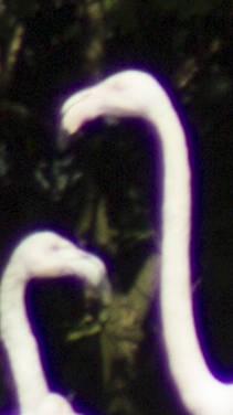

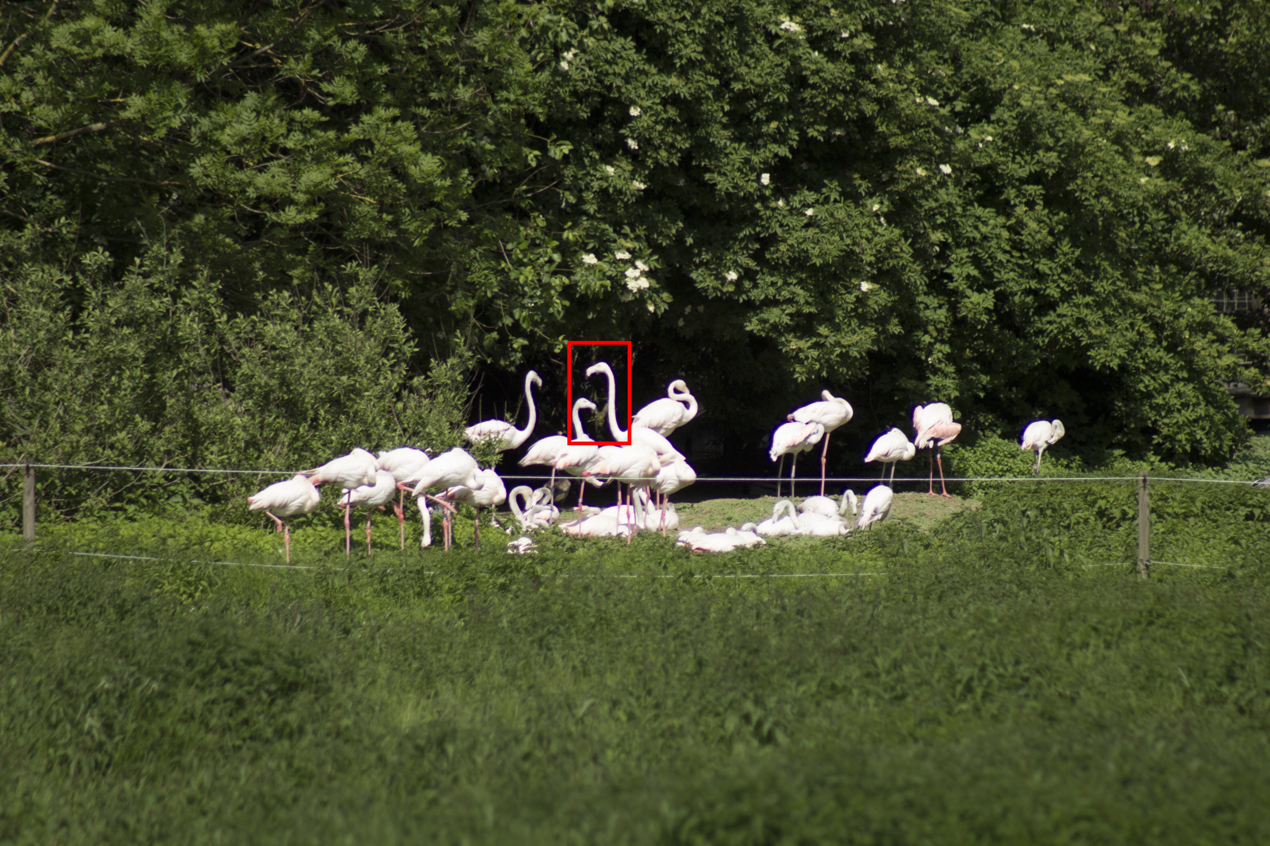

    Sinon, concernant le problème "d'aberration chromatique" voici une photo qui le représente bien: Des sujets blancs éloignés, zoomé en 300mm, en plein soleil et sur fond noir (autant dire que je ne fais jamais ce type de photo mais pour l'exemple):
    Photo 11: Temps Ensoleillé
    f5.6 - 300mm - 1/640 - ISO125
    --> Zoom sur la zone encadrée:
    On peut toujours observer l’aberration chromatique présente sur les pélicans.
    1) Je réitère donc ma question: Y-a-t-il un moyen "physique" (filtre ou pare soleil) pour éviter cela?
    2) Si jamais, comment retoucher ces photos pour atténuer l'aberration chromatique?
    J'ai lu sur le net que photoshop pouvait le faire, cependant quand je modifie les données "aberration chromatique" sous photoshop rien ne se passe (dans la rubrique --> Filtre --> Correction de l'objectif --> Personnalisation. En mode "Auto" la case "aberration chromatique" est grisée).
    Avez-vous une autre solution? Est-ce flagrant?
    Je vous propose cette photo au format .CR2 en téléchargement sur ce lien: http://www.mirari.fr/YfAK
    Pouvez-vous voir de votre côté si vous arrivez à modifier l'aberration chromatique et si jamais la poster une fois retoucher pour que je puisse voir la différence?
    Merci d'avance pour le coup de main

    si tu prends tes photos en raw quasiment tous les "developpeurs" de raw te proposeront d'attenuer (plus ou mois completement) l'aberation chromatique
    DPP le logiciel de canon mais aussi, lightroom , DXO etc....
