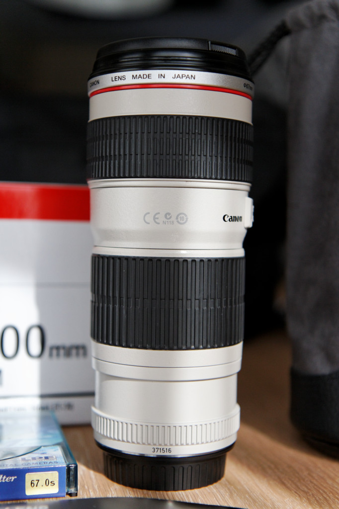

    J'avais utilisé, avant de revendre mon 70-200, des cotons tiges avec de l'alcool dénaturé. Le résultat était absolument bluffant, plus aucune trace blanche, alors que lorsque je l'avais acheté d'occasion, il était vraiment blanc entre toutes les lamelles des bagues de map et de zoom:

    +1 c'est ce que je fais ... un coton tige, un minimum d'huile de coude et hop nickel, et pas d'inquiétude sur la pérénité de mon plastique ou le risque de mettre un produit nocif à l'intérieur de mon objectif.
    En général le dépot blanc vient de son "utilisateur", de la sueur entre autre, c'est juste un dépot de minéraux qu'on retrouve dans la sueur, notamment le sel, ou tout autre produit qu'on peut avoir sur les mains ou le visage (trace blanche sur le caoutchouc du viseur) en sachant ça on peut protéger son matériel
