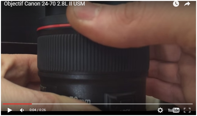

    voilà, après 1 an 1/2 d'utilisation, il y a un truc qui me semble étrange.
    je trouve que le jeu de la lentille frontale sur mon Canon 24-70mm 2.8L II est un peu trop élevé.
    je n'ai pas remarqué de problème de netteté, néanmoins à l'usage, lorsque je l'ai en main j'ai l'impression que toutes les parties ne sont pas solidaires. c'est gênant.
    de mémoire, neuf il n'avait pas autant de jeu.
    j'ai fait une petite vidéo afin de vous montrer ça et pour que vous puissiez me dire si c'est normal ou si il faut l'envoyer en réparation.
    il est encore sous garantie jusqu'en juin 2016.
    qu'en pensez vous ?
    Merci d'avance pour vos commentaires.

    Quand tu le saisis l'objectif en bout comme sur le screen ci-dessous, j'imagine que ton caillou est fixé sur le boitier
    Dans ce cas est ce que les autres cailloux dont tu disposes ont du jeu également ?
    Pour info, le mien (également 24/70 f/2.8 is II) monté sur 5DIII n'a quasiment aucun jeu, ni fixation ni déployé à focale 70, on va dire un jeu fonctionnel sans plus.

    Bonjour, non il est posé sur le capuchon arrière. je le maintient bien plaqué sur le bureau avec la main gauche et avec la main droite je fait bouger la lentille frontale.
    la partie principale de l'objectif ne bouge pas et on voit que le corps de l'objectif et la partie au dessus de la bande caoutchouc du réglage focus ne sont pas solidaire et le jeu s'accentue sur la lentille frontale qui se déploie.
    (même là ou il y a la bague rouge, ça bouge un peu)
    Je pense que des vis se sont desserré...
    Pourtant il n'a jamais reçu le moindre choc, il n'a pas une rayure, ni autre.
    Il a toujours été transporté dans un sac à dos bien rembourré et manipulé avec précautions, comme tout le reste de mon matos !

    Je n'ai pas beaucoup d'objectifs, j'ai aussi un 70-200 2.8L II IS neuf de décembre 2015. ce dernier n'a aucun jeu.
    Mais je me souvient qu'a l'achat du 24-70 2.8L II, j'avais testé ce jeu et il y avait juste un jeu fonctionnel mineur.
    L'objectif en main, me transitait une sensation de robustesse. Aujourd'hui c'est pas le cas...

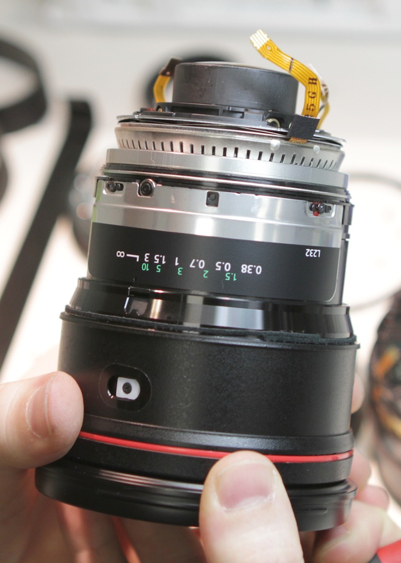

    Sur le net, j'ai trouvé cette photo d'un 24-70mm 2.8L II démonté !
    il y a une vis visible (sans doute 3 tout le tour) sous le Rubber de focus.
    est ce que c'est l'une des vis en question ?
    si c'est que ça, je soulève le rubber et je resserre moi même...

    Il est difficile de se rendre compte sur ta video mais tu a certainement les vis de maintient du bloc avant qui commencent a se desserrer ..... comme d'hab. La couronne avant (juste au dessu de la bague rouge "L") est solidaire du fut et ne doit absolument pas bouger, le fut a toujours un peu de jeu axialement (aucun en rotation) et cela est extrêmement faible, mais comme je l'ai dis difficile de juger d'un mouvement logique et d'un autre anormal.
    Bref, je le ferais reviser sans tarder pendant qu'il est sous garantie, comme c'est le vendeur qui prend ta seconde année cela peut poser probleme effectivement, car si il n'y a rien c'est lui qui paye la facture tout de meme. Mais franchement pour moi, pas trop normal.

    C'est une manip sans risque a un point pres, normalement tu va avoir des scotchs d'etancheité qui masquent les vis, le fait de les décoller risque d’être visible et a la limite pourrait te faire perdre la garantie ...... au besoin dire qu'il est deja passe en sav officiel. De toute facon en faisant glisser le grip tu verra bien si il y a du jeu, mon 70-200 II m'a fait un coup un peu similaire au bout de 25mois.
    Sinon désolé, je n'ai pas de doc sur cet optique a part l’éclaté, mais a le regarder je pense plutôt aux patins qui tiennent la bague de map axialement et la guide en rotation.
