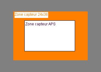

    Désolé, je rebondis à nouveau
    L'explication contentera les adeptes d'explication du pourquoi du comment mais risque d'ennuyer les autres, désolé d'avance.
    Le 17mm ne devient pas un 27mm, il donne un cadrage qui serait celui d'un 27mm sur un plein format. (je ne donne pas de cours, j'explique pourquoi cette réponse ne me permet pas de comprendre ).
    On m'a donné depuis une autre explication, je vous la soumets donc :
    Le problème se pose sur les capteurs inférieurs à 24x36 lorsque le soleil se trouve dans la zone orange. Il n'est alors pas présent dans le viseur mais produit du flare sur l'image.
    Si on augmente la taille du pare soleil, on rogne la zone orange qui ne perçoit alors plus de lumière. Cela réduit donc les risques de flare.
    Voilà, bon bricolage en tout cas !
    Dernière modification par -ToM- ; 25/01/2007 à 11h46.

    C'est EXACTEMENT ce que je dis. Tout est dans la couverture de la zone orange par le pare soleil.

    Sur le test des 17/40 et 24/105 sur la page d'accueil j'explique également que le pare soleil du 24/105 va parfaitement pour le 17/40 SUR un APS-C avec les photos à l'appui.
    Pour parfaire la démonstration, très bien faite, de Tom, les pare soleils pour GA ont une forme de corolle pas pour faire joli, mais pour s'adapter au format rectangulaire du capteur. En mettant un pare soleil plus gors, non seulement on reduit les risques de flare, mais en plus on augmente les micro contrastes.
    Par contre je n'ai pas testé ce montage sur un capteur APS-H (1D et 1D MKII).
