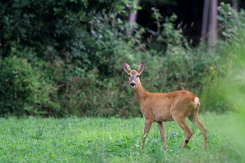

    A une époque pas très lointaine j'ai utilisé le 300/2.8 IS I avec et sans les TC version II, mais c'était avec le 7D qui ne peut être comparé au 5D III, notamment pour la possibilité ISO. Voici deux images réalisées avec les TC.
    La première avec le TC 1.4x.
    • EXIF: Canon (EOS 7D) I 420mm I 1/800s I f/4 I ISO 1600

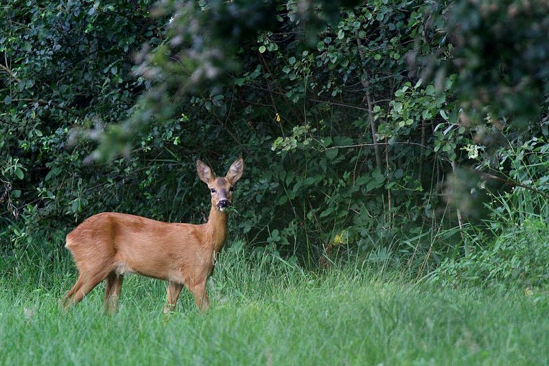

    La deuxième avec le TC 2x.
    • EXIF: Canon (EOS 7D) 600mm I 1/640s I f/5.6 I ISO 3200
