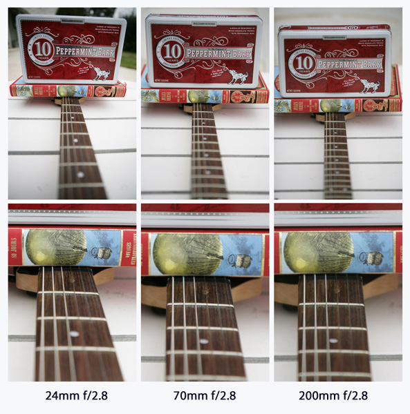

    Citation Envoyé par Vinzzz Voir le message
    Tu peux croire Dark
    Je voulais en avoir le coeur net : effectivement, il faut croire Dark.
    J'ai fait un petit test rapide ce matin, je vous le livre brut de capteur :
    • EXIF: Canon ( EOS 5D) | 24-70 et 70-200 | 1/250s | f/2.8 | ISO 100
    • mise au point sur le ballon de la tranche du livre
    A cadrage à peu de chose près égal (longueur de la boîte Peppermint sur le bord haut de la photo), à ouverture égale, la profondeur de champ s'arrête à la première frette de la guitare dans les 3 cas : 24, 70 et 200mm. Merci Dark !
