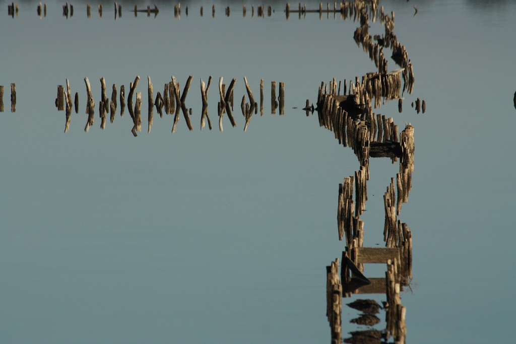

    Voilà, je n'arrive pas à faire des photos "super" nettes !!!!
    Je vous montre deux exemples de ce que je veux dire :
    Canon 450 D ISO-200, F/5,6 - 1/200 seconde - 300 mm
    Et un autre :
    Canon 450 D ISO-200, F/9 - 1/640 seconde - 300 mm
    Je ne comprends pas le "bruit" de la photo je ne crois pas qu'il s'agisse d'un "bougé" à cette vitesse et au stabilisateur... je suis en auto-focus, mais la mise au point semble bonne... en 200 ASA...
    Le problème peut-il venir de la qualité de mon objo ou de mon boitier ? mais quand je vois certaines de vos photos... j'enrage de ne pas obtenir le resultat attendu !
    Merci mille fois de vos conseils pour que je puisse améliorer tout cela !
    Pour info, une autre photo avec le même objo, mais pas au 300 :
    Canon 450D ISO-200 F/8 - 1/500 secondes - 190 mm
    Et là, je trouve que c'est déjà beaucoup plus net non ?

    A première vu, c'est vrai que ce n'est pas terrible.
    La première tu es à 1/200ème pour 300mm, la stab n'a peut être pas bien fait son boulot...
    Mais j'ai deux questions, ces clichés sont ils recadrés? As tu un filtre (si oui...poubelle...)

    Si c'est recadré, les tailles originales en téléchargement seraient mieux, encore plus mieux des raw.
    Il n'y a plus aucune info dans tes images.
    Question subsidiaire : Tu ne ferais pas de l'enduro par hasard?

    Pour la première photo, il y a je pense une explication :300mm à 1/200 s, ce n'est pas bon. Il te faut un temps de pause plus court et puis je pense que cet objo n'est de toute façon pas très bon (en terme de piqué) à 300mm
    Poitou
    6 472
    7, 1.4, 21 ... heu 5.3 ....et les pepes
    300 2.8, 70-200, 100-400, 24-105, 135 2, 100m ....
    Le cormoran au 1/200e heu, bof, et front focus qui se voit sur l'eau
    Les piquets ou a ete faite la map ? Mais la aussi gros FF plausible
    Donc la aussi, on prend la procedure habituelle, caraterisation du piqué max l'objectif en map manuelle (s'aider du zoom en live view) sur pied et cible fixe, verification de l'af et de son eventuel decalage, verification de l'operateur en dernier.

    Essaye sur trépieds et avec déclencheur ou retardateur 2 sec !
    1/200 à 300mm trop juste ! Il y avais is enclenché ? Puis comme dit niko, il n'est pas très bon à 300mm !

    A pleine ouverture, tu n'aura jamais de "piqué", sauf avec des optiques de compétition.
    A 300 mm, ne descends pas sous le 1/500.
    Vérifie la précision de ton AF en mettant l'appareil sur pied, capteur de MAP central seul, ISO lent et sujet contrasté et bien éclairé qui occupe toute la zone de ce capteur AF.

    Voici la seconde photo en entier avec les exifs.
    J'ai travaillé sur le raw, j'ai juste poussé la netteté à fond (10) puis conversion jpg sous DPP, puis réduction sous faststone.
    Suis au boulot, j'ai fait vite, mais si y 'en a qui veulent analyser...
    Collimateur central en pleine pastille....au milieu de la flotte quoi....
    bref l'af a ete fait n'importe ou donc pas de conclusion possible
    Ps : Tu trouvé la photo ou ? Bon j'suis bigleux
    ce n'est pas de la brume mais on sent bien l'humidité je me demande si cela ne joue pas sur la netteté des photos
    Le cormoran cela pourrait être une raison, il m'est arrivé d'avoir des phénomènes comme cela, mais sur des focales un peu plus longues, mais l'eau me parait plus nette devant.
    D'ou tests sur mire hors influence conditions extérieures, il n'y a pas si longtemps sur un autre forum un intervenant nous a fait ch...er un mois avec ses tentatives de micro reglage sur des feuilles en plein vent ........... bon, c'etait aussi sans doute un troll qui passait

    ??? C'est bizare... j'ai posté un lien vers une photo... et le post n'apparait pas ?? m'enfin..
    Donc en fait, avec un petit coup de photoshop je suis un peu moins déçu... ça va venir :

    Ben la première je trouve ça bon, la deuxième on voit clairement le voile atmosphérique, impossible d'avoir du "piqué" dans cette situations, mais elle est bonne!
    Mais t'es sur la bonne voie!!!

    Merci pour tes conseils et encouragements !... en fait c'est pas la bonne saison aussi pour avoir un bon piqué !
