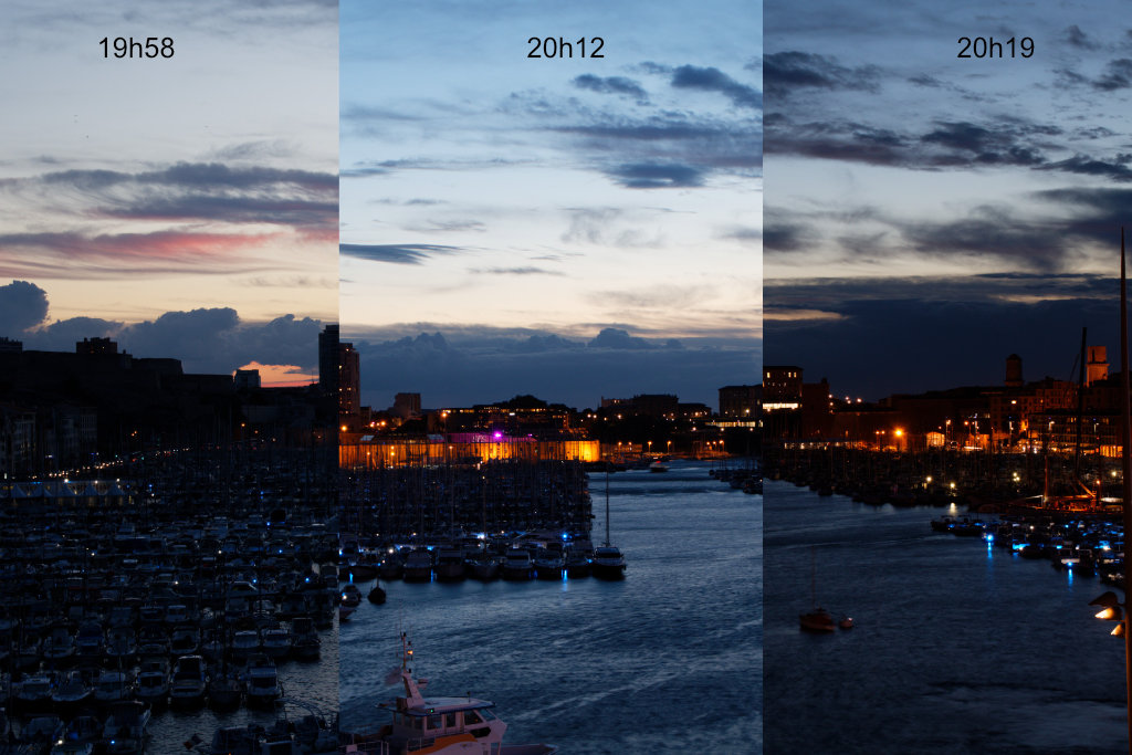

    Je solicite votre expérience pour un problème que je rencontre sur mon Sigma 17-70 DC Macro OS HSM.
    J'avais deviné le soucis depuis un moment mais sans pouvoir le caractériser précisément. C'est maintenant chose fait suite à une série de photos prises récemment et j'ai fait un montage entre plusieurs photos qui montre ce qui se passe (désolé les photos sont sombres du fait du sujet mais ça permet de comprendre le soucis).
    Ce qui se passe c'est que le cadrage se décale légèrement vers le bas pendant quelques prises de vues et revient à la normale tout seul, un peu comme si j'utilisait un objectif à décentrement.
    Pour le test, le boitier était monté sur mon trépied et les déclenchements effectués à l'aide d'une télécommande radio. Je n'ai donc pas touché ni l'appareil, ni le trépied pendant toute la série de photos effectuées.
    Su un certain nombre de photos, le cadrage est légèrement décalé vers le bas (partie centrale de mon montage) mais il revient à ce qu'il était au bout d'un moment (partie droite). On le voit sur la silhouette des bâtiments.
    Est-ce que ce genre de problème vous dis quelques chose ?
    Un soucis déjà rencontré ?
    Une idée de ce qui peut en être la cause ?
    Merci de vos lumières

    Salut,
    A mon avis vu le type de prise de vue tu es sur trépied . as tu desactivé ton stabilisateur sur ton objectif ? Si non c'est surement ça le problème.

    La stab surement. Sur trepied il vaut mieux la mettre sur OFF.

    La stab...
    "À priori" j'aurais tendance à dire, oui, elle était désactivée car dans ce genre de prise de vue, je désactive l'autofocus et la stab.
    Je n'ai toutefois pas de moyen de vérifier si sur cette série en particulier j'y avais pensé.
    Ce qui est sûr c'est que j'ai parfois constaté ce léger décalage lors de prises de vues à main levé où là, la stabilisation est active.
    Je ferai un test en vérifiant qu'elle est bien désactivée.
    Merci pour vos retours !

    Certain sigma ont un bloc de stab flottant ptet le cas de celui ci, faut du jus pour qu'il soit a la bonne position, donc faudrait relancer l'objectif avant chaque déclenchement ...

    Mais tu dis cela dans le cas où la stab serait "on" ? Ou alors ça voudrait dire que même lorsqu'elle est off, elle a tendance à tomber et à moment l'objectif remet les choses en ordre...
    Et pour relancer l'objectif il faudrait que l'autofocus soit en marche je suppose ?
