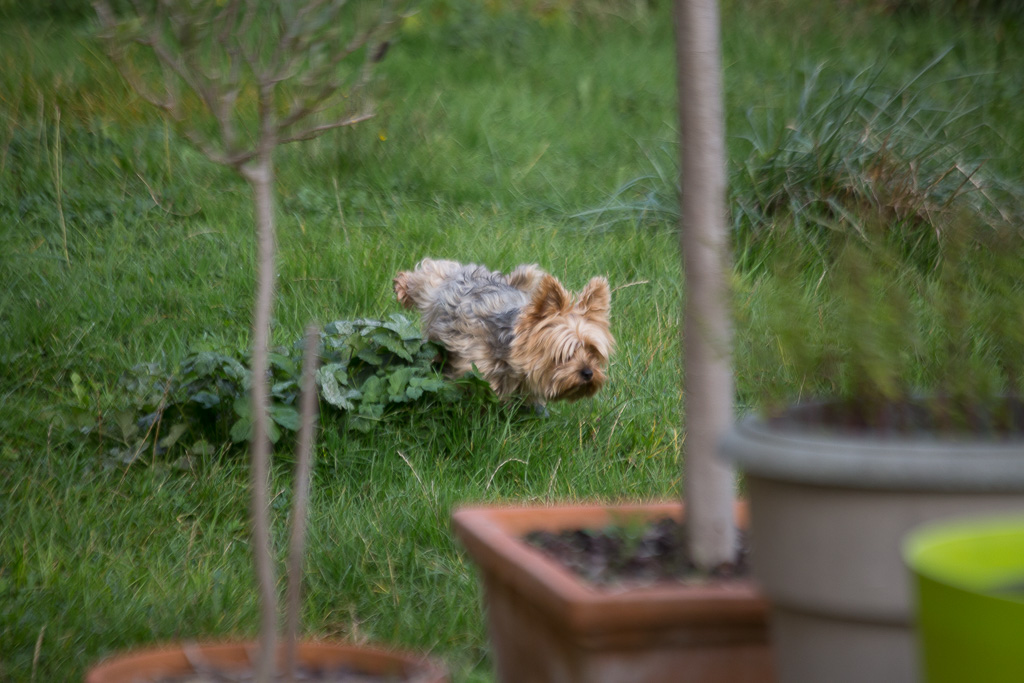

    Les images sont floues en dehors de la zone du collimateur (et encore)
    • EXIF: Canon ( EOS 5D Mark III) | 200mm | 1/2000s | f/4 | ISO 640
    • EXIF: Canon ( EOS 5D Mark III) | 70mm | 1/2000s | f/4 | ISO 640
    Si quelqu'un a déjà vécu ça pas de choc ni de chute une utilisation assez limitée
    une solution ( SAV?)

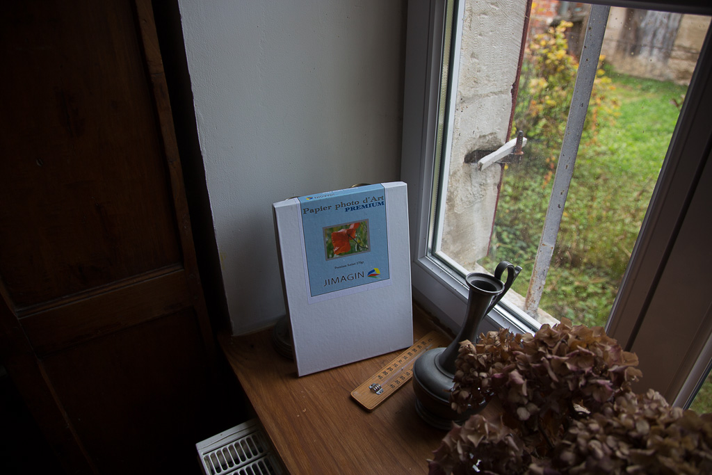

    PS ce n'est pas un problème de boitier :
    • EXIF: Canon ( EOS 5D Mark III) | 24mm | 1/320s | f/4 | ISO 400

    ca ressemble a un choc meme si on fait toujours attention ca peut arriver

    Après divers essais et autres consultations internet, je constate que :
    L'AF marche bien
    Le focus manuel aussi dans toutes les positions
    ce n'est pas sur toutes les images,
    en revanche l'objectif a perdu son piqué
    C'est grave docteur

    on dirait un gros front-focus et c'est vrai que le piqué sur un 5DIII n'est vraiment pas présent.

    Front focus ? j'explore toutes les solutions possibles avant sav

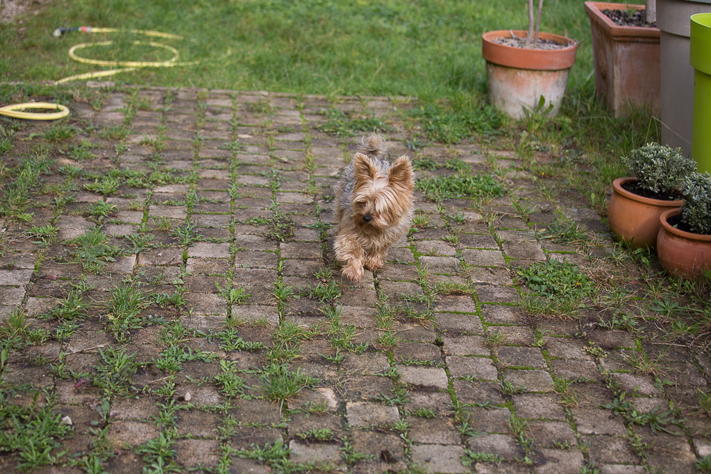

    Je ne vois rien à dire sur les 2 et 3.
    Sur la 1 difficile de juger , car à F/4 la PDC n'est certainement pas terrible , donc AVP et ARP flous ça n'est pas forcément anormal ici , AMHA !
    Le flou à droite sur la 1 , semble plutôt provenir de la plante en pot ... à moins bien-sûr que ce pot soit vide !!!

    Pour la 2 , je ne vois rien d'anormal tout est net sur une bande qui va de droite à gauche.
    Pour la 1 c'est difficile à juger , tu es à 200mm f4 relativement proche donc une pdc super étroite avec plein de plantes en premier plan qui viennent perturber la lecture .
    Exemple 200mm f4 à 3 mètres, image nette de 2.975 à 3.025 m, soit 5cm de pdc .
    Essaye de refaire la photo 2 et avec les pavés et le même cadrage à 200mm f4, on va bien voir si il y a un Pb.

    Pas de soucis pour la 2 et la 3 pour moi non plus, un petit problème sur la 1 mais comme l'a dit jean-mi, c'est peut etre l'is qui a merdouillé. Essaye d'en reproduire une comme la 1!

    Je vais refaire des essais sur pied avec is et sans is pour être bien sur, je vais aussi essayer avec un autre boitier...
    Pour mémoire la 3 est faite au 24/105

    Pour la 1, prise après avoir appuyé à mi-course le bouton de déclenchement en mode AF One Shot alors que le sujet bouge?
