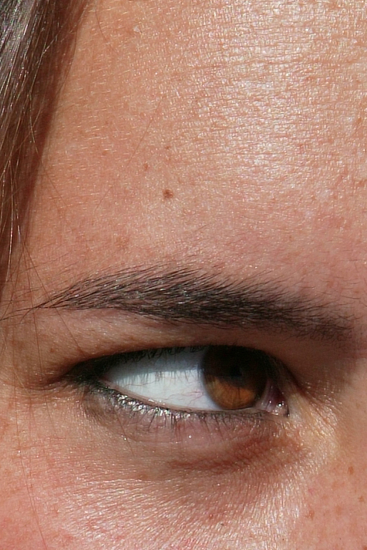

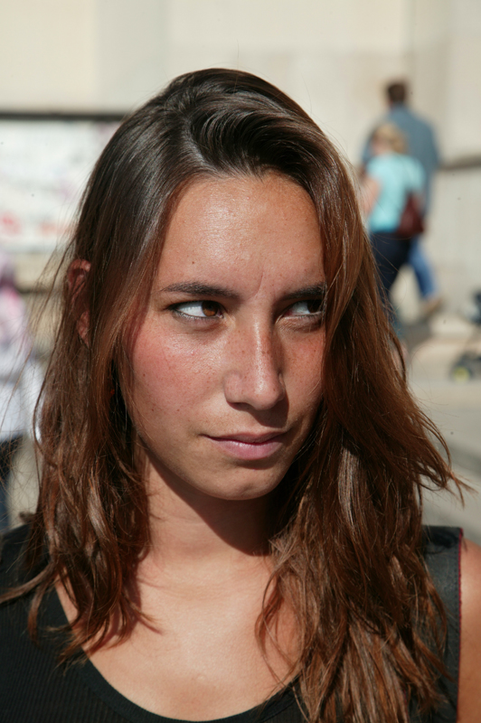

    800x800 d'une image faite avec le 24-105L a F8, 1/400s, 100ISO. Sur 1Ds.
    ce n'est pas un portrait a vocation photographique, juste un test hein
    http://www.casimages.com/img/jpg/070...4491165718.jpg
    et un crop de l'oeil droit.
    http://www.casimages.com/img/jpg/070...5021165721.jpg
    Images en lien car poids des photos trop important > 200 Koctets
    Dernière modification par Tatam ; 05/09/2007 à 18h43. Motif: Poids des photos > 200 Koctets
    merci pour ton exemple
