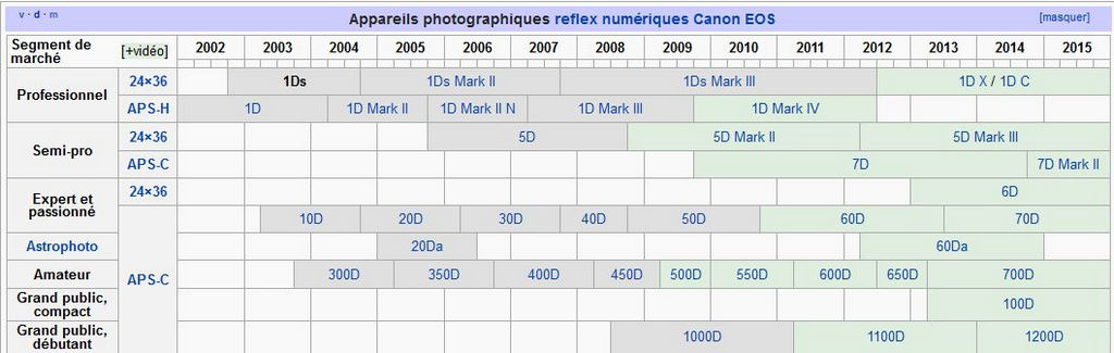

    Je suis perplexe ! La compatibilité du neuf vers le vieux n'existe pratiquement nulle part. Petit exemple : essaye de faire tourner DXO 10 sous Windows 2 ! Je passe une bonne partie de ma vie professionnelle à me battre avec ça. Il est tout à fait logique (je n'ai pas dit normal) que Sigma (ou un autre d'ailleurs) n'effectue pas du reverse. Même Canon ne le fait pas d'ailleurs. Essaye de mettre un de tes objo (le 70-200 par exemple) sur ton AE1. M’étonnerai que ça marche pile-poil. Jusqu'où doit on aller dans le temps ? Il faut aussi considérer que le boitier est le maillon faible de la chaine de production, autrement dit, plus ça va, plus on peut le considérer comme du 'consommable' (un consommable cher, mais un consommable quand même). Le 1DS est-il encore en production, et si oui pour combien de temps. Il faut malheureusement se faire à l'idée que la politique commerciale de toutes les boites (y compris Canon) est naturellement contre la durée. On a tous entendu parlé de l’obsolescence programmée, non ?
    Juste pour Info, afin que vous n'ayez plus de surprise.
    • EXIF: CANON (6D) | ISO 100
    Même le 1DS Mark III est out !

    Pour l'AE1 ce n'est pas la même monture, donc bon mais si tu prends un eos 500 par exemple tout fonctionne !! Enfin, pas pour le sigma
    C'est quand même dommage.
    Sympa ce petit tableau ! Je serai pret à croire que ça ne fonctionne pas non plus sur les 1d et 1D2 !!

    Tu as raison pour la monture. C'était pour l'exemple, bien que l'on puisse se demander pourquoi Canon a changé ses montures sans garder la compatibilité avec l'ancien ? Ou au moins de prévoir une bague d'adaptation, comme l'on fait certains constructeur.
    Oui ce tableau a le mérite de fixer les idées;
