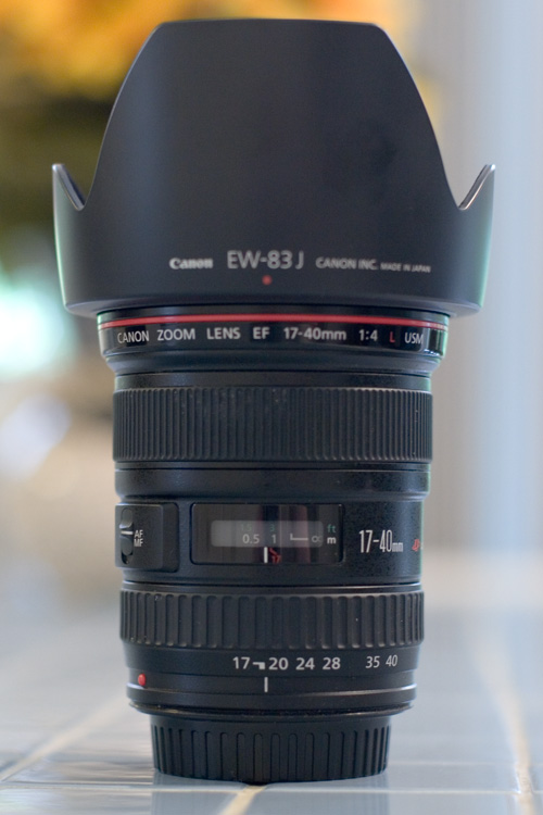

    Je viens d'acquérir le 17-40. Une autre solution : visser le pare-soleil du Canon EF-S 17-55 f/2.8 IS USM, le modèle EW-83J. La couverture semble plus adaptée. Logique, vu le range similaire.
    http://photo.net/bboard/q-and-a-fetch-msg?msg_id=00GgUd
