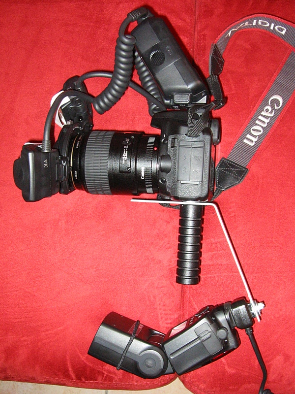

    Question moult fois poser sur le forum ! Mais vrai que tu attaque par un angle particulier le pb ... Pour l'éclairage de la zone briceos vient de se prendre le MT-24 et est en train de se monter une configuration avec le 580 EX ... Je pense qu'il pourra te guider, car le montage est loin d'être évident ...
    Ce qui me fait un peu peur dans ton truc c'est ton choix de boitier... Vu l'encombrement de ton system de flash un 450D est très léger, et tu auras un vrai pb de prise en main de l'ensemble ...
    Pour te donner une idée : Le montage à Brice avec un 40D :

    Update (avec un collier de pied inversé)
    Non sans m'être inspiré du montage original de Gérard Thérin :
    Système macro constitué d'un flash à 2 reflecteurs MT-24EX + diffuseur Stofen Omni Bounce et d'un flash cobra 580EX
    Pour une utilisation sans visée artistique, mais scientifique pure, je conseillerai plutot certes un 100mm macro, mais avec un flash annulaire MR14-EX (pour rester dans du Canon, sinon Sigma en fait un aussi). Plus léger, plus maniable, éclairage sans ombre. Parce que un montage MT24-EX + 580 (outre l'investissement), c'est gros, c'est lourd, ça se range pas tel quel dans une housse ou une sacoche, et ça présente peu d'interet encore une fois pour une application technique et non artistique.
