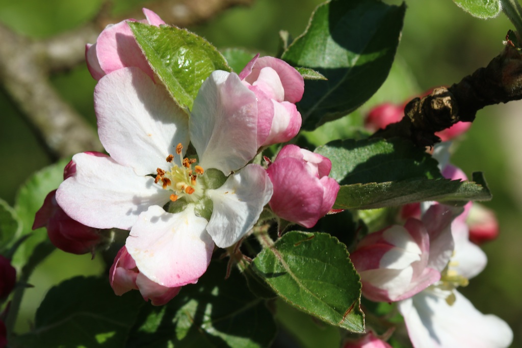

    Une ch'tite photo pour illustrer le Macro EF 100 mm 1:2.8 USM. Bon, composition discutable, mais juste pour tester le piqué
    EOS 70D Canon EF 100mm f/2.8 Macro ISO 200 f/11 1/200
