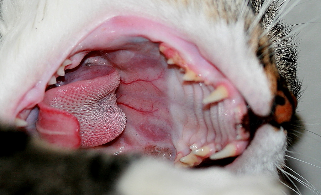

    salut,
    les map mini sont données : emplacement du capteur ( marque sur le boitier )
    si tu travailles en condition reportage ( sans pied, avec peu de temps, des modeles qui ne peuvent pas trop changer de place ), alors le 60 est plus adapté tu pourras travailler avec vitesses plus basses et avoir moins de flou de bougé, peut etre meme de te dispenser du flash
    si tu es en studio alors un zoom 70 200 peut etre un tres bonne solution aussi ...
    un exemple a main levée avec flash integré du 450 d et gros crop , ici faible pdc mais tu peux monter a f 8 et avoir toute le bouche nette
    • EXIF: Canon ( EOS 400D DIGITAL) | 60mm | 1/60s | f/3.2 | ISO 400
