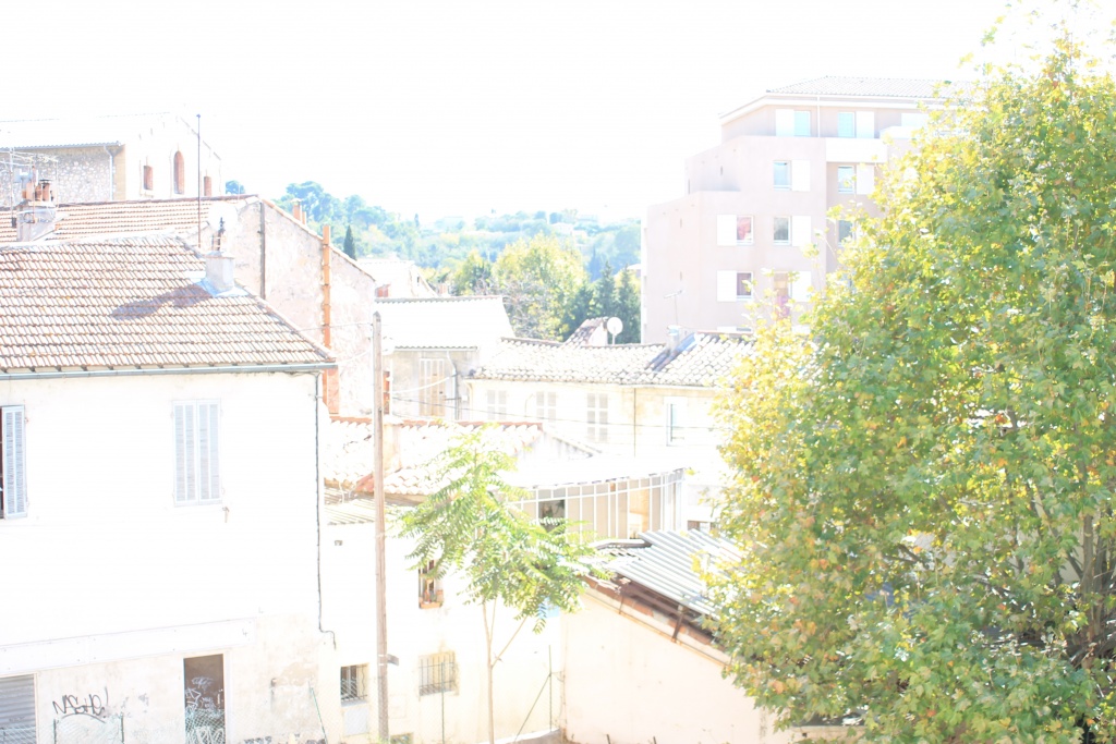

    Aujourd'hui je reteste l'objectif 28-80 .
    Journee tres ensoleillée !!!! Je me mets en mode paysage et la : surexposition à fond !!!
    idem avec le mode portrait !!!
    En mode P aucun soucis la photo est belle !!!! enfin pour moi !!!!!
    je ne comprends plus rien !!!!

    On attend tjrs un exemple de ta part (image + exif) ! Sans ça on ne pourra pas te répondre...

    Non ca a aucun rapport en fait. C'est juste un problème de mesure de la lumière. En mode tout auto il essaie de faire une moyenne pour que tout soit bon, ton paysage devait comporter des zones très sombres et des zones très clair. La moyenne des 2 types de lumière a fait que ta photo est surex. Vu les isos ca devait être le soir ou très très couvert.
    Il va te falloir quitter les modes auto et passer en mode semi auto, priorité ouverture par exemple et apprendre a choisir ou doit être fait ton expo et plus ou moins la compenser selon le rendu que tu veux avoir... Pas si simple un reflex ...

    Poste une image stp, franchement comment veux tu qu'on te dise si c'est de toi ou de l'appareil que viens le pb... Sans vouloir te vexer j'ai quand même mon idée.
    Faut etre réaliste, espérer de belles photos en utilisant un boitier d'entrée de gamme en full auto avec un objectif pas terrible, c'est de l'uthopie. Et surement en l'utilisant des conditions périlleuses (fort contraste).
    Déjà le mode P c'est une belle avancée. Utilise les modes semi-auto. Tu aura la main sur les paramètres de pose et n'aura plus AUCUN pb avec ton objectif ultra lumineux qui surex en numérique.

    comment mettre avec exif

    tu fait un clic droit sur la photo originale et donne nous l'ouverture, le temps de pose etc (y'a pas d'exif sur celle la)
