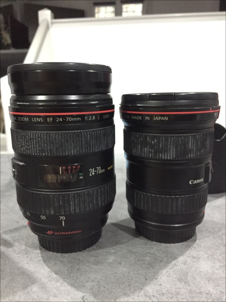

    Salut à tous !
    Savez vous comment je peux enlever ces traces blanches sur les bagues de mon objectifs ?
    J'ai essayé ce que j'avais déjà vu sur d'autres forum ( lingettes bébé ) mais ça n'a pas du tout fonctionné..
    Merci à tous de vos conseils !

    Ton matériel est certainement mal stocké.
    Ne jamais l'entreposer au sol.
    Le garder dans un sac ouvert pour l'aération.
    Jamais les conserver dans des étuis?
    Regardes l'intérieur de l'objectif pour t'assurer que'ils n'y a pas de champignons
    Comme cela par exemple:

    Certaines de mes bagues aussi ont ce "défaut esthétique " qui ne nuit en rien à leur fonctionnement. Du coup je n'y touche pas.
    J'ai par contre les bagues du vieux 28-105 II qui collent aux doigts...

    Pour répondre à la demande, j'ai eu entres les mains ce genre de matériel et un brossage léger avec une brosse à dent fait partir le blanc sous forme de poudre.

    Oui le caoutchouc s'abime avec le temps, il blanchi en surface, c'est un problème récurent sur les objectif Canon. Sur les forum on parle d'une "oxydation" du caoutchouc. Je pense que ce dépend énormément de l'acidité de la sueur de chacun. On voit toujours qu'il faut utiliser soit du lubrifiant, soit du lait bébé, soit des lingettes, mais si ça semble marcher sur le coup, ça revient en séchant. La meilleure solution que j'ai trouvé c'est de brosser comme le dit Géo18.

    Effectivement le transpiration de certain, avec une détérioration du caoutchouc dans le temps peut faire blanchir celui-ci. Sur mon ancien 24-105 Canon après un léger traitement à l'aide d'une bombe de silicone spécial joint de portière de voiture (mis avec parcimonie sur un chiffon en coton) la protection fut parfaite et le retour de son état cosmétique originel en prime.

    Je n'ai jamais rencontré ce phénomène (peut être effectivement lié à la nature de la sudation de chacun), mais si cela m'arrivait je crois que j'essaierais de nettoyer avec un produit assez miraculeux que j'emploie à tout bout de champ : du savon glycériné, à utiliser avec une microfibre bien humidifiée à l'eau chaude.

    Personnellement je trouve que ces bagues sont 'rincées' ou foutues si vous préférez. Il se sert pas à grand chose d'essayer de les rattrapper.
    Il faut les remplacer et ce n'est pas onéreux ni insurmontable à faire soi même.

    ... qui dit transpiration dit sel , et avec quoi on nettoie le sel ? avec un peut d'eau et du vinaigre , je ne peut pas tester je n'ai rien de semblable , à tester doucement avec un chiffon doux imbibé d'eau mélanger à vinaigre , le mélange : eau chaude et vinaigre blanc , moitié /moitié
    Mimi
    J'ai nettoyé la bague de mon objectif, devenue blanche, avec du vinaigre ménager (14°) pur et des cotons tiges. Résultat parfait.
    Deux jours après, c'est toujours impeccable.

    Ça m’est arrivé, coton tige et eau douce
