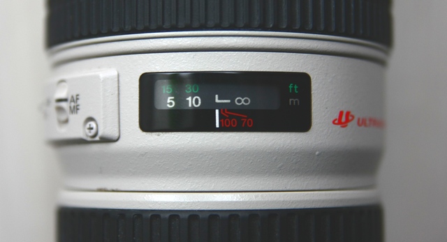

    je possède un EOS 50D auquel j'ai monté un Sigma 8-16. Celà fais un mois que je suis passé de l'argentique au numérique. Soit dit en passant je regrette la simplicité des argentiques. Que de gadgets sur les numériques. Bref. Ma question est la suivante:
    sur mon objectif Sigma 8-16 l'infini est représenté par un
    Code:
     ________oo
    Excusé mon dessin.
    Avant en argentique, quand je faisais la mise au point sur l'infini, en tournant vers la droite j'étais bloqué. On ne pouvait pas aller au delà de l'infini. Or la sur le Sigma je peux aller au delà du repère "|" de gauche. Est ce une caractéristique des hyper grand angles ? Du numérique ? Est ce la mise au point infinie "infrarouge" ?
    Sur quoi dois je faire la mise au point infinie ?
    Merci pour vos réponses
    Voici le repère "infini" sur une photo de l'objectif

    En fait si je ne dis pas de bêtises la plupart des objectifs (tous ?) disposant de l'échelle des distances permettent une mise au point au delà de l'infini (trop fort :clap: ). Il me semble que cela sers surtout en astrophoto car les distances de map sont énormes et l'infini à priori pas suffisant, que quelqu'un me corrige si je me trompe

    On peut aller plus loin que l'infini car la marque "L" est donnée pour le spectre visible. Pour l'infrarouge, l'infini est plus loin. En général, il y a d'ailleurs des marques rouges qui suivent le trait qui indique la distance de MAP.

    Il y a aussi des variations suivant la température également. La barre verticale du "L" doit être alignée avec le repère vertical à température dite "normale".
    Personnellement, ce "jeu", je l'ai sur tous mes zooms, même mes vieux argentiques.
    Je dirais que les marques rouges n'ont rien a voir avec l'infrarouge, mais simplement que la map infini n'est pas au même endroit à 200, 100 ou 70mm sur un 70-200

    Citation Envoyé par klyc Voir le message
    Que 70 et 100 correspondent aux focales, sans aucun doute. Que ces marques "n'aient rien à voir avec l'infrarouge", ce n'est pas ce que je lis partout depuis ... pfiou...

    Merci a tous. Je vais donc faire l'infini en alignant les deux barres verticales. Sinon pour moi, les marques rouges sont pour l'infrarouge. Quand je faisais de l'infrarouge, la mise au point était décalée ..... avant l'infini (du spectre visible).

    Pour moi aussi, les marques rouges sont les repères infrarouges.

    Du coup j'irais quantifier le changement de l'infini selon la focale sur le 70-200, par ce que pour faire pas mal de photo de nuit en map assimilable a l'infini au liveview. Selon la focale, le point change. Itou sur un 10-20.

    Le nul (moi même) et l'infini*.... En fait je ne sais toujours pas quoi faire car en regardant l'exemple de Bricecom et mon objectif....celà voudrait dire que quand ma focale est à 8 je dois faire l'alignement des deux barres verticales....et quand je suis à 16 je dois mettre la barre verticale de mise au point sur le signe "infini" ?

    Citation Envoyé par ikari Voir le message
    +1 .C'est en tout cas l'explication officielle de Canon sur les objectifs qu'ils vendent et qui sont équipés de barres horizontales d'incertitudes.
    Celà concerne les zooms et les focales fixes.
    À noter que certains objectifs Canon L n'ont pas cette barre d'incertitude, sans doute parce qu'elle ne se justifie pas .
    La largeur de la barre d'incertitude varie en fonction de l'optique.

    Citation Envoyé par makpro Voir le message
    * pour parodier l'excellent roman de Arthur Koestler: le zéro et l'infini
    Fais la map à l'infini en alignant les 2 barres verticales quelque soit la focale!
    En principe, les zooms vendus de nos jours sont "relativement" parafocaux (ils conservent la map en changeant la focale).
    Je te propose donc de vérifier cette solution au Live view et si cette solution n'est pas satiosfaisante....tu devras trouver ton repère infini TOUT SEUL !:rudolph:
