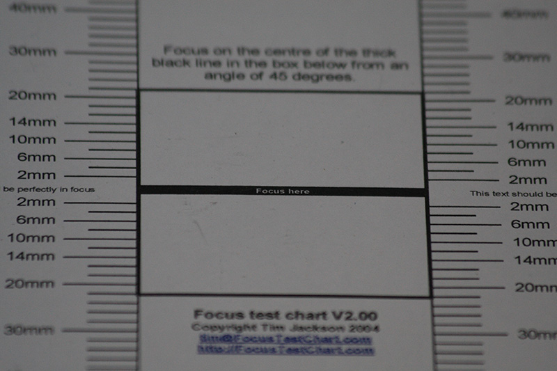

    bonsoir à tous,
    Suites aux discussions récentes sur les MAP et à mes doutes et si
    Silver dot ou popey, ou ceux qui connaissent les mires de test sont dans le coin, peuvent-ils me dire ce qu'ils pensent de mon test ?
    APN 30D
    70-300 is usm réglé sur 300mm ;f5.6 1/60s iso 640 photo 2725
    17-70 sigma 17mm ; f2.8 1/100 iso 640 2732
    APN réglé à vue de nez à 45°, posé sur tépied ;déclenchement télécommande.
    a priori l'ensemble serait dans les tolérances. Le papier n'est pas rigoureusement perpendiculaire au boîtier, c'est ce qui expliquerait une légère différence entre les côtés D et G
    • EXIF: Canon ( EOS 30D) | 300mm | 1/60s | f/5.6 | ISO 640
    • EXIF: Canon ( EOS 30D) | 17mm | 1/100s | f/2.8 | ISO 640
    Bon, j'espère qu'elles seront nettes.
    J'aurai dû aller sur les discussions map, mais comme j'avais un doute sur l'af du 70-300,
    j'ai préféré celle-ci.
    Merci pour votre réponse et votre aide ; vous me confirmerez si je dois plutôt faire régler ma vue.

    Membre Avatar de silver_dot
    13 724
    FF
    Sans la liberté de blâmer, il n'est point d'éloge flatteur.
    la première photo présente un front focus (MAP en avant du point de référénce visé ou zéro de l'échelle)
    à 17mm, il n'est pas facile de discerner clairement un front focus
    pour info: pour e réglage de l'autofocus en 3D au SAV, c'est un objectif de 50mm étalon, à pleine ouverture (sans diaphragme) qui est utilisé conjointement avec la mire 3D à une distance de 2,50m
    Dernière modification par silver_dot ; 16/10/2007 à 21h34.
    Membre Avatar de jjm35
    juin 2007
    Chartres de Bretagne
    400
    boitiier Canon 30D depuis 22 06 07
    EF 50 1.4 sigma 17-70 2.8-4.5 ; ; EF 70-200/2.8 IS L EF 100 /2.8 macro
    Citation Envoyé par silver_dot Voir le message
    Salut Silver, je savais que j'arriverai à sortir le tigre de sa tanière ; et t'en remercie.
    Tu penses, donc qu'il y aurait un contrôle à effectuer. J'ai placé la mire et l'APN plutôt d'une manière empirique, une équerre à 45° sur laquelle j'ai posé une règle en alu, et avec mes yeux d'aigle,:fear(1): j'ai évalué le prolongement rectiligne de l'objectif.
    L'APN , les cailloux, sont sous garantie comme nos bagnoles quand on les achète neuves ; les constructeurs exigent une visite de garantie. J'ai un cousin par alliance qui travaille à l'après vente canon à Rennes ; je vais lui demander conseil pour la procédure ; je n'ai pas envie de passer par la **** qui m'a vendu le 30D en expo, sans remise ;ouais je suis un peu noc de ne pas l'avoir négocié.
    Merci encore ;je te lis souvent. J'ai été dans l'après vente pdt 31 ans, dont les 20 dernières années en autocar . Comme toi, j'ai subi des critiques sévères sur mon produit. J'étais Mercédes et mon concurent Sétra ( racheté par MB); Par eux nous étions mal considérés. Mais quand on aime son produit, on le défend corps et âme; Tu as raison de le faire. Mais c'est vrai, nous devons écouter les doléances de nos clients ; Sétra le faisait bien plus que nous, gros tanker qui une fois lancé a beaucoup de mal à changer de cap.
    Ne m'en veux pas d'être hors sujet ;c'était juste un clin d'oeil.

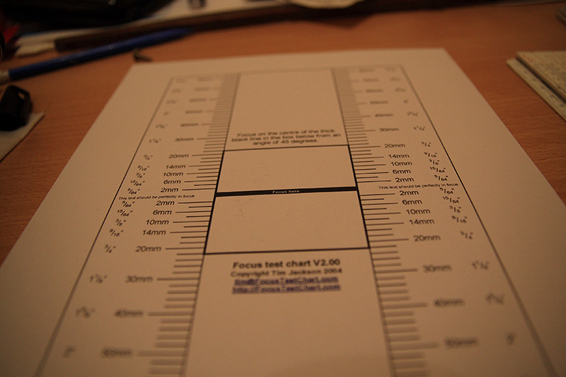

    Marseille
    98
    Canon 70D
    Tamron 17-50 f2.8 xr Di
    voici les 2 miennes
    40D + 17-50 F2.8 tamron
    Je pense etre bon
