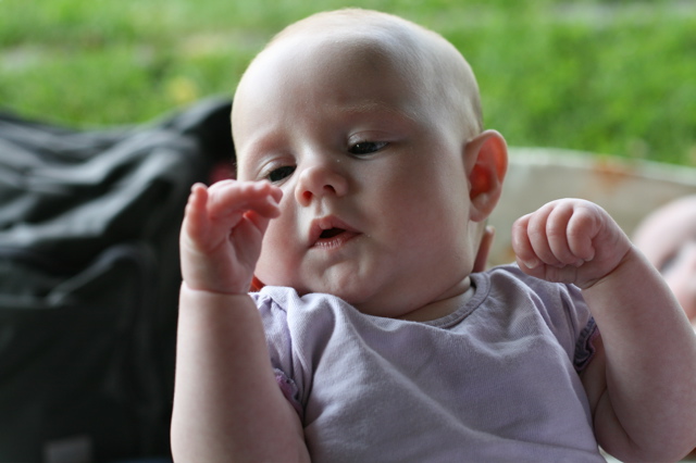

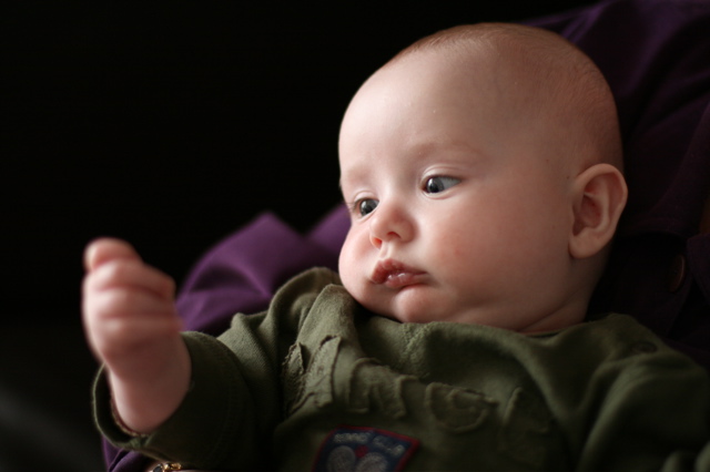

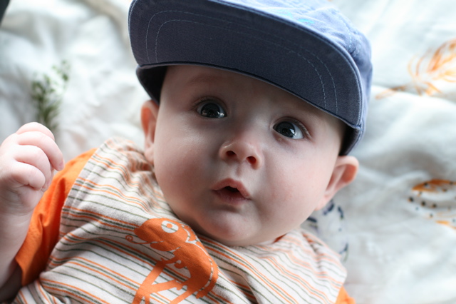

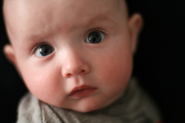

    Canon 17-55 F2.8 IS USM ; 70-300 IS USM
    D'après dof master, tu as 9.58 cm ...
    Mais bon, c'est suffisant pour un portrait non ?
    oui oui, tout à fait.
    Membre Avatar de Emil'
    Versailles (78)
    2 223
    7D Mk.II / 5D
    Un oeil présente des différences de contrastes et de couleurs que n'a pas une joue. Donc l'AF peine à trouver de détails discriminants.
    Edit: Et moi qui n'ai pas vu qu'il y avait une deuxième page...
    MORSANG SUR ORGE
    CANON EOS 100D
    Canon EF 100 mm f/2,8 Macro L IS USM
    Je viens de faire un test imparrable, qui montre bien que c'est moi qui bouge trop au moment du déclenchement et que mon objectif et mon boitier non aucun défaut.
    Appareil monté sur trepied
    Distance du sujet 50 cm
    MAP entre les yeux
    AI Focus activé
    100 iso
    Declenchement par retardateur.
    Focales utilisées de F 1.4 à F 22
    Collimateur central activé
    Le test est sans appel, l'ensemble du visage est net entre F4 et F 5.6.
    Flou d'arriere plan esthétique.
    AU dela de F 12 la photo se dégrade.
    C'est clair, cet objectif CANON 50 mm F 1.4 donne le meilleur de lui entre netteté et piqué à des profondeurs de champ comprises entre F4 et F 5.6 (à mon avis).
    Je vais donc me positionner en mode M afin de pouvoir influer sur la profondeur de champ et la vitesse d'obturation (vitesse minimum 1/125) et eviter le flou de bouger, le temps que je m'adapte. A dire vrai je trouve le couplage objo + boitier (800 grammes) trop leger et c'est peut-être pourquoi j'ai moins de stabilité ?
    Voici les photos que je prenais il n'y a pas si longtemps, on peut remarquer que les visages ne sont pas net.
    • EXIF: Canon ( EOS 400D DIGITAL) | 50mm | 1/125s | f/1.4 | ISO 400
    • EXIF: Canon ( EOS 400D DIGITAL) | 50mm | 1/40s | f/1.4 | ISO 400
    • EXIF: Canon ( EOS 400D DIGITAL) | 50mm | 1/500s | f/3.5 | ISO 400
    • EXIF: Canon ( EOS 400D DIGITAL) | 50mm | 1/250s | f/3.5 | ISO 400
    Dernière modification par indy91700 ; 28/06/2008 à 00h34.

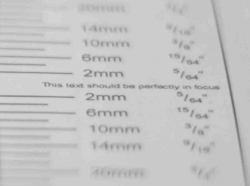

  28. #28
    MORSANG SUR ORGE
    CANON EOS 100D
    Pour conforter le fait que mon boitier et mon objectif se comporte très bien en autofocus, j'ai fait un test de mire pour vérifier si le couplage boitier/objectif ne présentait pas un problème de back focus/ front focus.
    Conclusion: Mon objectif couplé à mon boitier ne présente aucun défaut d'autofocus.
    Il parait même que 9 utilisateur sur 10 n'ont aucun problème avec leur appareil et que le flou constaté soit la cause de l'utilisateur.
    Mire de test d'autofocus - Iyhel || la paille, la poutre, etc.
    Voici le résultat que j'ai obtenu
    • EXIF: Canon ( EOS 400D DIGITAL) | 50mm | 1/200s | f/1.4 | ISO 100
