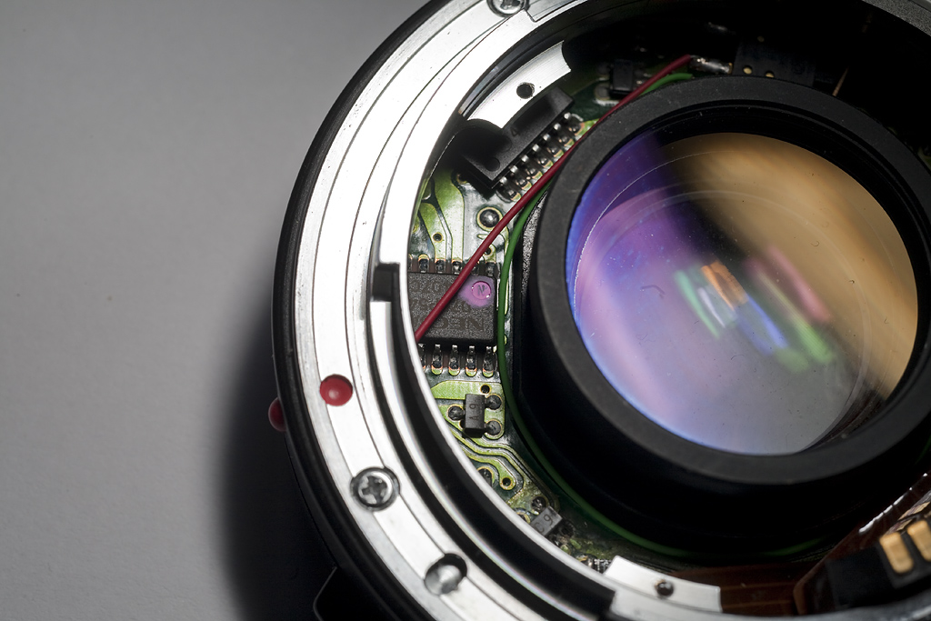

    Par défaut Les entrailles du TC Sigma 1.4 EX DG
    Afin de vérifier ce qui peut provoquer une panne avec un 5D avec le 70-200F4 et ce TC 3voir post sur le 135L F2" j'ai décider de le démonter.
    Il me reste a comparer avec le schéma du Canon afin de voir ou sont les différence.

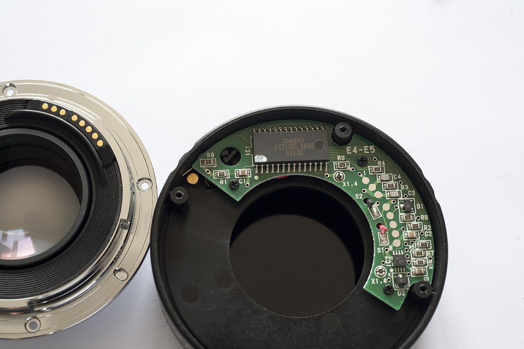

    Citation Envoyé par jcinfo Voir le message
    Pas de puce que des fils de liaisons.
    Je ne sais pas comment est monté le tien, mais je peux te garantir que dans l'exemplaire que j'ai, il n'y a pas que des fils, il y a bel et bien un micro processeur!

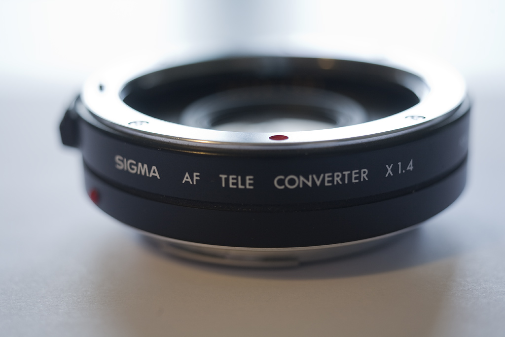

    Bon je ne pensais plus à mon 50 f/3.5 macro FD! Avec une bague EOS/FD sans lentille et avec un bon stigomètre, on arrive à des choses sympa, pourvu que cela ne remue pas!
    Voici le modèle d'extender:
    • EXIF: Canon ( EOS 5D) | 50 f/3.5 Macro FD | 1/20s | ISO 200
    Et l'intérieur (j'ai démonté le cache plastique noir, pas la grosse couronne en acier).
    On voit bien les deux puces à l'intérieur sur le circuit:
    • EXIF: Canon ( EOS 5D) | 50 f/3.5 Macro FD | 1/60s | ISO 200

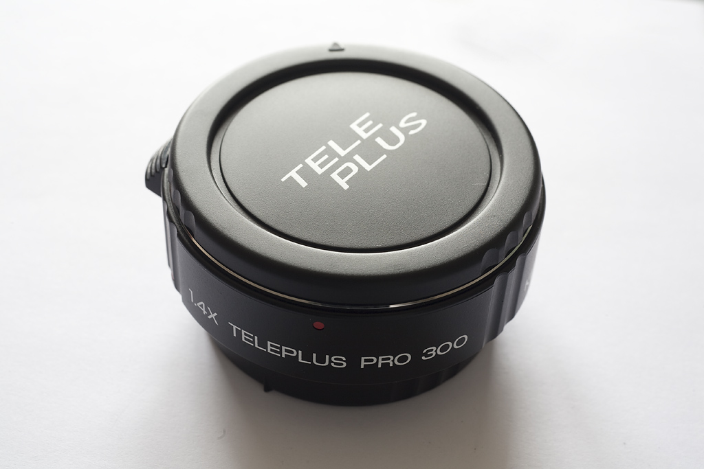

    Pour pouvoir faire des tests comparatifs, il faudrait avoir des exemplaires de chaque marque, or je n'ai à ma disposition que le X1.4 de kenko et le X1.4 (pourri) de Sigma. je ne vais certainement pas le remonter au risque de bousiller mon matériel!

    Perso si tu veut tester mon sigma c'est avec plaisir que je te le laisse en test, je l'utilise que vers mai la prochaine fois et il et vrais que un test de tout ces TC et autres serrais bienvenue.
    De plus au vue de la photo du mien tu vas pas cramer a nouveau ton 5D
