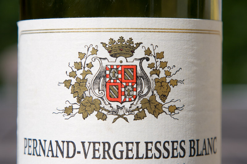

    J'ai une bonnette 500D que j'utilise sur le 24/105, le 80/200 f/2.8 et sur le 400 f/5.6 c'est tip top! Sur le 400 ça ramène la distance min de MAP de 3.50 m à 45 cm!
    Quelques exemples:
    La bonnette:
    • EXIF: Canon ( EOS 400D DIGITAL) | 55mm | 1/250s | f/8 | ISO 100
    le 24/105 seul:
    • EXIF: Canon ( EOS 400D DIGITAL) | 105mm | 1/320s | f/8 | ISO 100
    avec la bonnette:

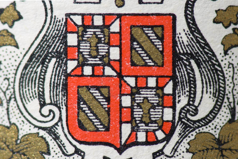

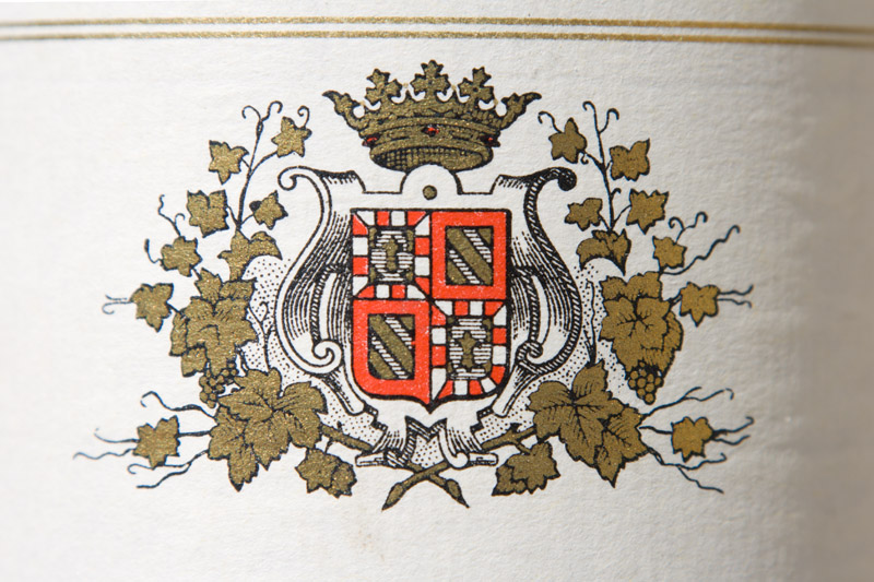

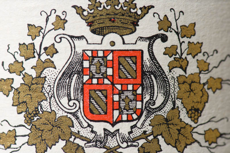

    Avec le 80/200 f/2.8
    80/200 seul:
    • EXIF: Canon ( EOS 400D DIGITAL) | 200mm | 1/400s | f/8 | ISO 100
    Avec la 500D:
    • EXIF: Canon ( EOS 400D DIGITAL) | 200mm | 1/320s | f/8 | ISO 100
    Le 400 f/5.6 seul:
    • EXIF: Canon ( EOS 400D DIGITAL) | 400mm | 1/250s | f/8 | ISO 100
    Avec la 500D:
    • EXIF: Canon ( EOS 400D DIGITAL) | 400mm | 1/200s | f/8 | ISO 100
    photos évidemment non recadrées, sur pied et non retouchées.
    L'avantage des bonnettes, c'est qu'elles ne font pas perdre de luminosité. par contre on a intérêt à avoir des optiques avec le même diamètre!

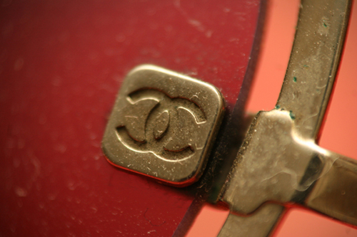

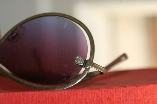

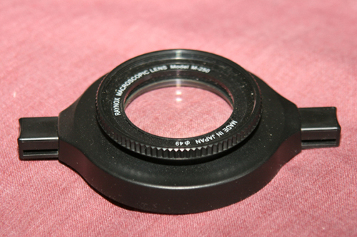

    voici 2 photos réalisées avec mon objectif sigma 28-300mm:
    • EXIF: Canon ( EOS 20D) | 300mm | 1/60s | f/5.6 | ISO 400
    avec sigma 28-300mm
    avec sigma 28-300mm+bonnette raynox macro
    • EXIF: Canon ( EOS 20D) | 115mm | 1/60s | f/5.6 | ISO 400
