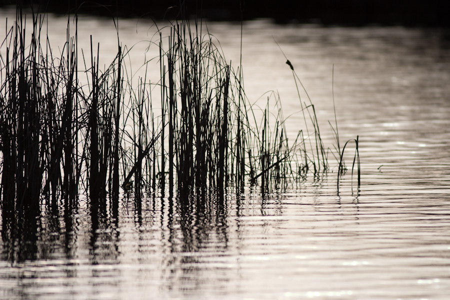

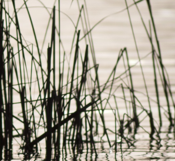

    Bon, j'ai revisionné mes photos prises avec cet objectif et je n'ai effectivement pas trouvé beaucoup d'aberrations chromatiques.
    C'est vraiment très rare en fait et il faut regarder à la loupe... mais ça peut arriver comme ici :
    • EXIF: Canon ( EOS 10D) | Canon 300 mm f/4 L IS | 300mm | 1/2500s | f/4 | ISO 100
    Le crop 100% avec un 10D (donc 6 Mpix) :
    PS : Je sais, les paramètres de prise de vue ne sont pas au top mais c'était la première fois que je sortais avec cet objectif (essais à pleine ouverture plus qu'autre chose donc)... Et puis, le boîtier était soumis au front-focus à l'époque.
