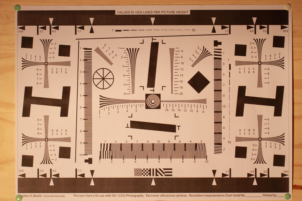

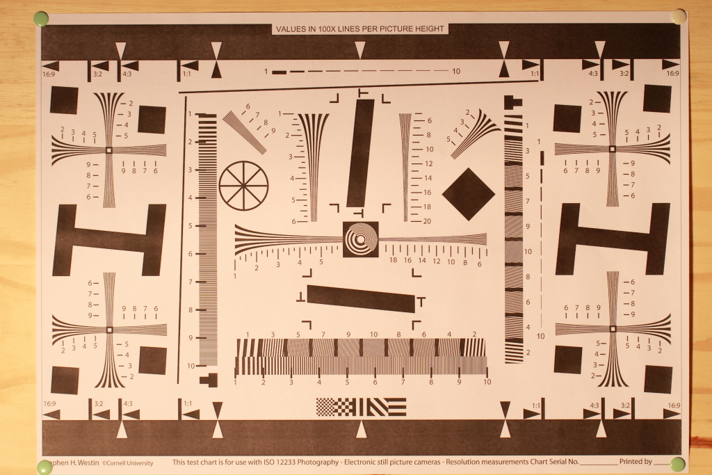

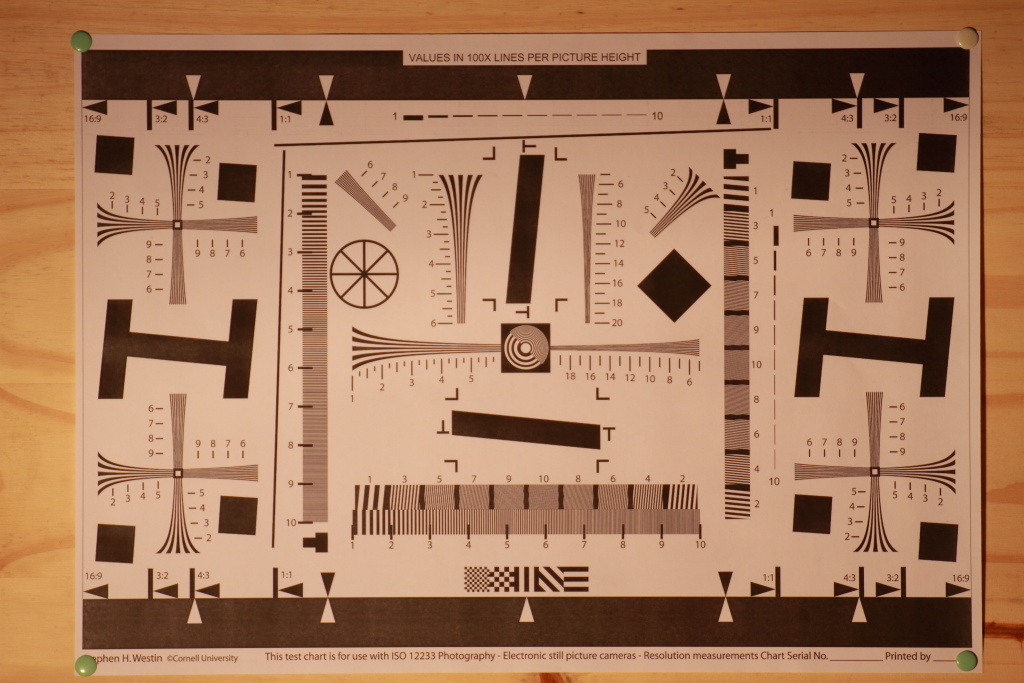

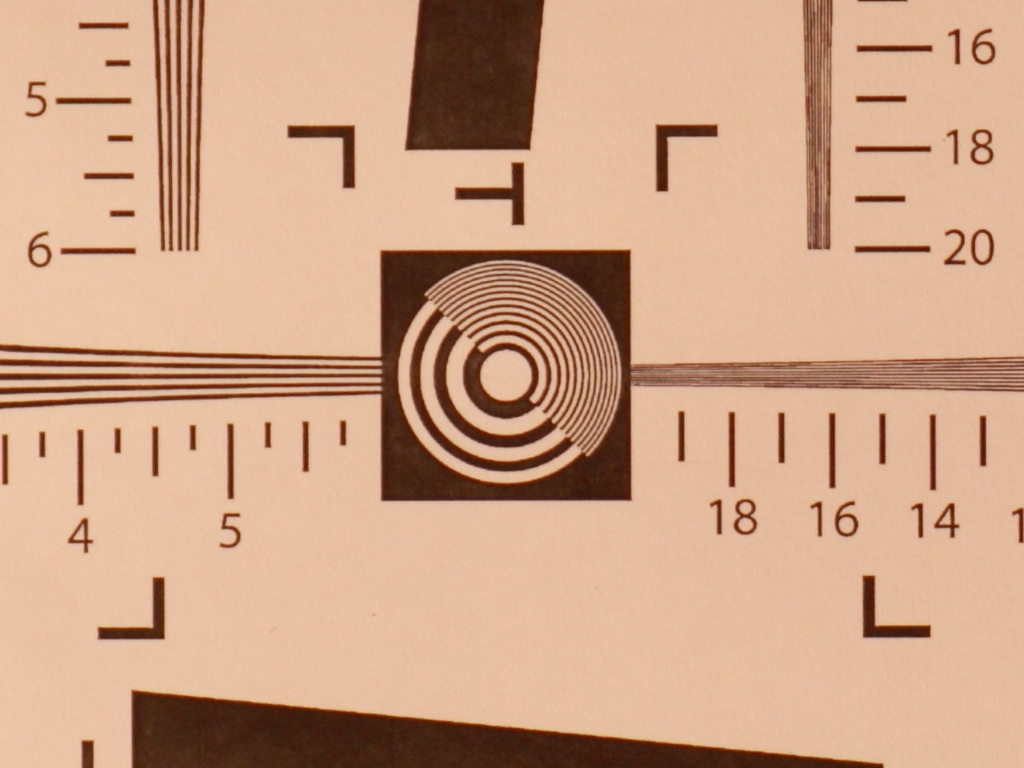

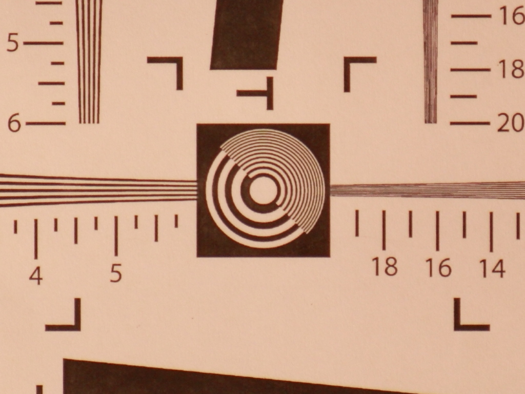

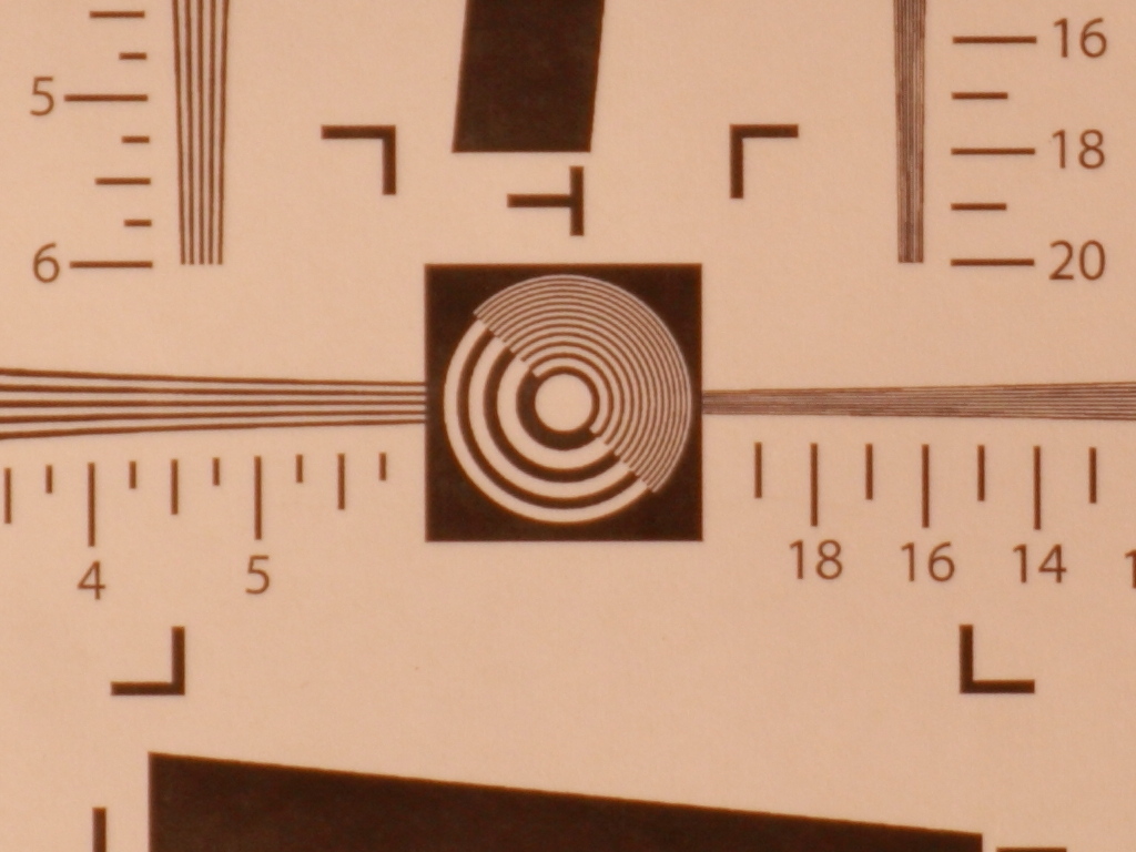

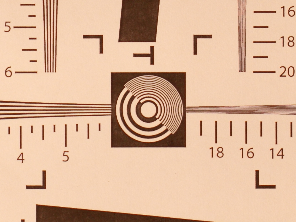

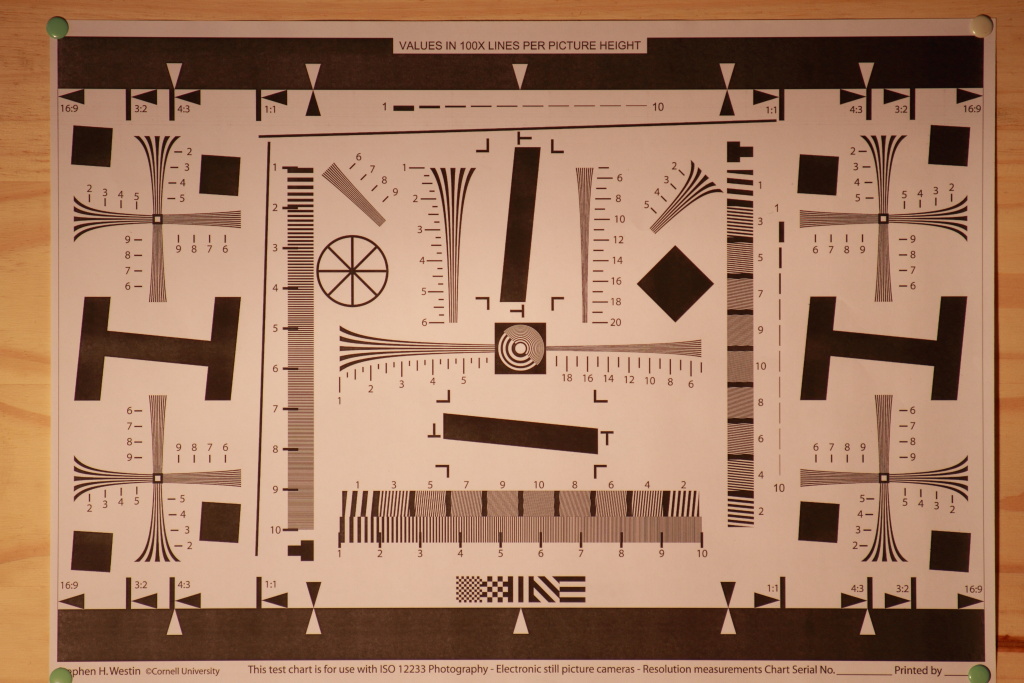

tests sur mire
J'ai effectué mes tests comme vous me l'avez indiqué. Sur trépied, stab désactivée, map manuelle en live view. Ma distance à la mire était ajustée afin de cadrer la mire au plus près.
J'ai shooté à 70; 100; 200; 300mm. Mes distances étaient alors respectivement 1m70; 2m20; 4m50; 6m30, à 10cm près. Je vous présente les résultats à pleine ouverture et à f8 photo entière puis recadrée à 1024x768 avec dpp.
Cela nous donne donc 16 clichés que je post en plusieurs fois.
A 70mm
- EXIF: Canon ( EOS 7D) | 70mm | 1/250s | f/4 | ISO 100
- EXIF: Canon ( EOS 7D) | 70mm | 1/50s | f/8 | ISO 100

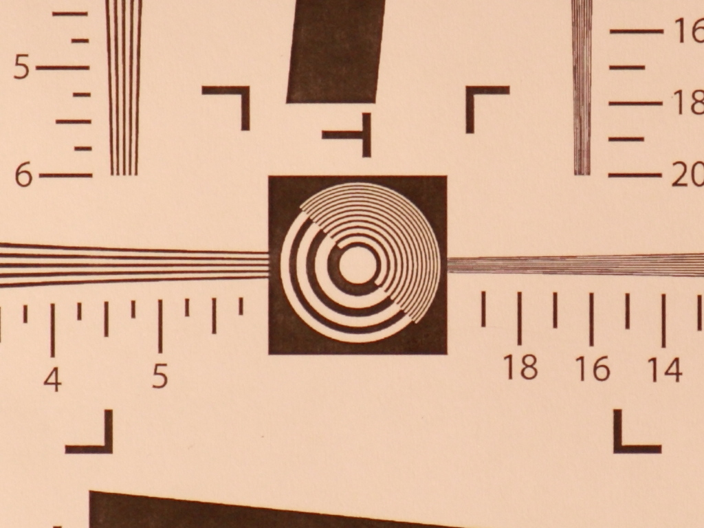

Recadrées

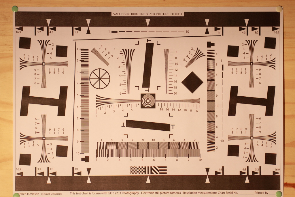

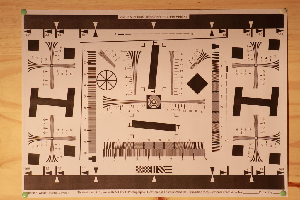

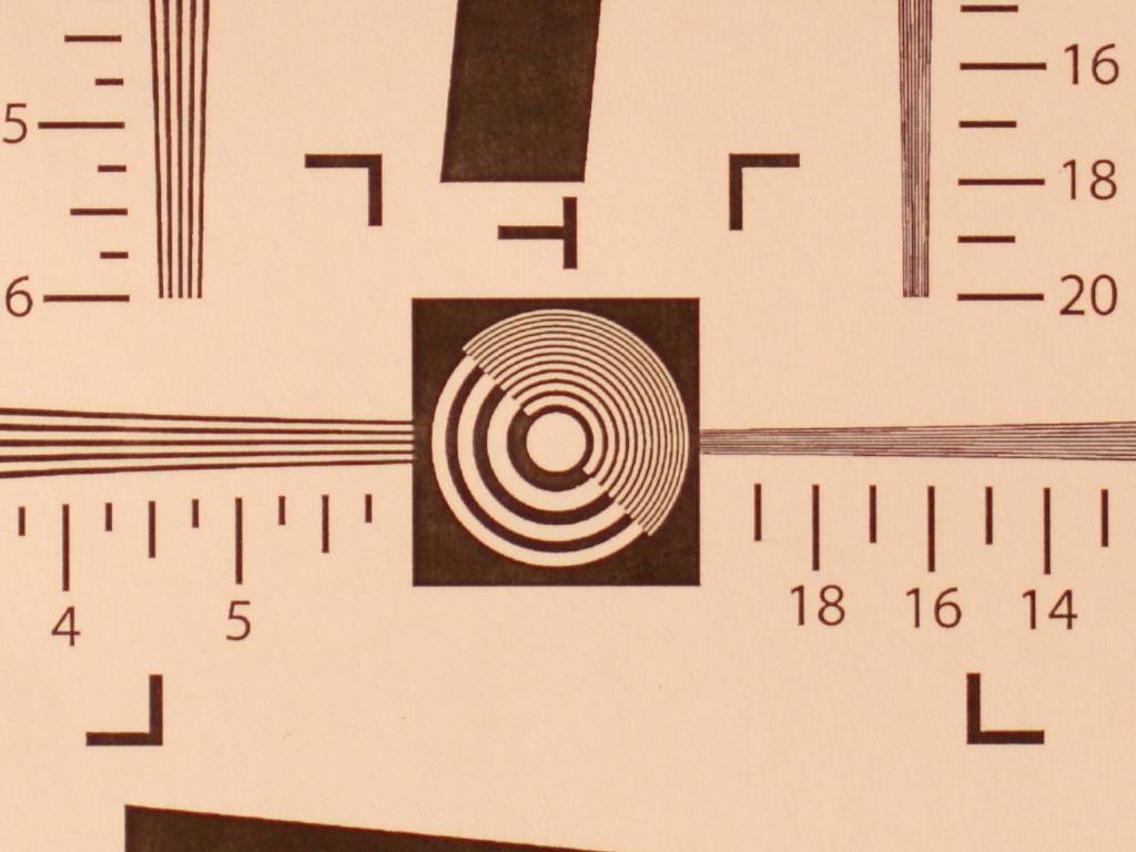

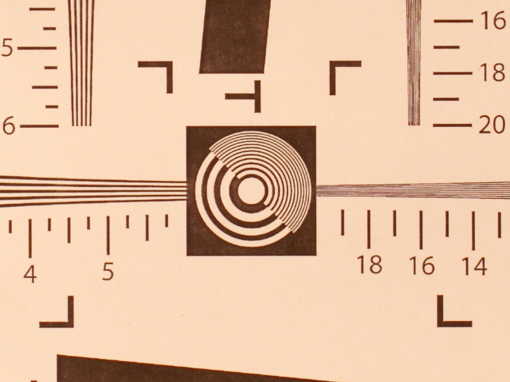

A 100mm f4.5 et f8
- EXIF: Canon ( EOS 7D) | 104mm | 1/200s | f/4.5 | ISO 100
- EXIF: Canon ( EOS 7D) | 104mm | 1/60s | f/8 | ISO 100
Recadrée:

- EXIF: Canon ( EOS 7D) | 300mm | 1/125s | f/5.6 | ISO 100
- EXIF: Canon ( EOS 7D) | 300mm | 1/60s | f/8 | ISO 100
Recadrées:
Au final, la molesse que j'ai constatée sur mes essais ressemble étrangement à un léger dédoublement de point.
Y aurait-il un léger décalage de lentille ?
Serait-ce dû à un défaut de la stabilisation ?

Pour moi, ça a l'air propre, donc maintenant que tu sais à quelle qualité t'attendre, refais des essais sur des zones assez contrastées à main levée, pour voir si ça va mieux, mais n'oublie pas que les collimateurs du 7D sont gros, que les trucs genre pâquerette se laissent bercer par le vent.
Pour développer sous DPP, fais tes essais à partir d'une bonne expo, voire un poil surexposé, et des paramètres autour de ceux donnés.
Je pense que ton caillou est dans les clous, il te faut juste te le mettre en main. A mon avis.

Si elle était désactivée on ne parle plus de defaut d'is mais d'optiqueSerait-ce dû à un défaut de la stabilisation ?
Bon, sur tes essais ce n'est pas mal mais il y a une chose qui me gêne, c'est celui a 200mm qui est largement moins bon que les autres. Cela est peut etre normal le rendement d'une optique n’étant pas régulier mais cela m’étonne un peu car généralement c'est toujours une extrémité du range qui est impactée. L'essai a pu foirer, je chercherai un peu de ce coté.Y aurait-il un léger décalage de lentille ?
Par contre vu tes conditions le 300mm me parait très correct , le delta entre f/8 et Po étant raisonnable (vérifier avec les coins)
Regarde aussi tes 4 coins voir si il n'y a pas de différences notables, une gros écart est souvent symptomatique d'un défaut d'alignement des lentilles. Attention car l'encre des copieurs (tel qu'ici est brillante et peut cree comme sur certains de tes images des variations de contraste créant des impressions de piqués différents, un coup d’édition permet de recaler un peu les choses pour mieux juger.
Si ta procédure me parait correcte, j'en aurai profité pour réaliser en plus un (plusieurs) cliché en autofocus normal pour détecter un eventuel soucis de ce coté, c'est parfois instructif sur le comportement de l'optique, et toujours defaire la map entre les essais en alternant en plus pres ou plus loin.
