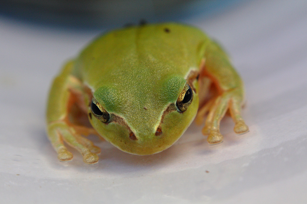

    Photo faite avec le 50mm

    Oui oui tout à fait, mais je parlais de la photo de la grenouille prise par bouriquet avec seulement le 50mm inversé, sans tube allonge.
