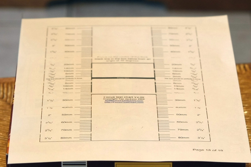

    je suis pas très connaisseur dans se probleme , donc j 'ai fais un petit test , pouvez vous me dire si mes 2 objectifs sont correct ou non
    la 1 c est le tamron
    • EXIF: Canon ( EOS 40D) | 50mm | 1/10s | f/2.8 | ISO 100
    la 2 c est le sigma
    • EXIF: Canon ( EOS 40D) | 107mm | 1/15s | f/2.8 | ISO 100

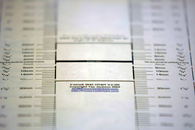

    refais un essai à pleine ouverture toujours, maisà une distance de l'ordre de 2m à 2,50m si ce n'est pas le cas pour les deux crops postés
    sinon, à première vue, ça semble correct
    effectivement c est pas le cas , je fais a 200 mm a 2 m et pareil avec le 50 2 mettre aussi ?

    Citation Envoyé par regis Voir le message
    avec les deux pour se rapprocher des conditions de réglage AF du constructeur (2m50)

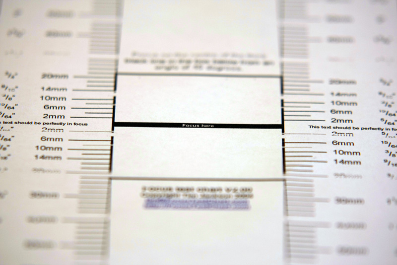

    voisi entre 2metre et 2.50 celle du tamron est croppé pour mieu voir
    tamron
    • EXIF: Canon ( EOS 40D) | 50mm | 1/8s | f/2.8 | ISO 100
    et le sigma sans crop
    • EXIF: Canon ( EOS 40D) | 179mm | 1/15s | f/2.8 | ISO 100
    a cette distance j ai un doute
    merci

    il y a un petit front focus avec les deux objectifs (sensiblement de même amplitude pour les deux)
    si tu avais l'occasion de comparer avec un objectif Cano, on pourrait déterminer si le boîtier n'a pas besoin d'un réglage de l'AF en 3D par le SAV

    pas de souci de focus à ce qu'on peut voir
    les distance de MAP sont differentes donc ta profondeur de champs également (tout a fait normal) donc pas de souci !

    merci , pense tu que je devrais faire un essais avant avec des objos canon , ou tu est certain que le boitier a besoin d un petit reglage

    il vaut mieux s'assurer que c'est le boîtier qui a besoin de faire un passage au SAV, mais il faudrait pour ça effectuer le test avec un objectif Canon pour le confirmer
    il s'agit d'un front focus
    je n'ai pas encore eu connaissance de back focus sur un EOS 40D

    merci silver dot , faut t il que je l envois avec un objo ou non , batterie et cf ou non , c est la premiere fois que j enverais un boitier au sav
    vérifie d'abord avant d'envoyer ton boîtier au SAV avec un caillou Canon pour éviter de l'envoyer pour rien
    si le front focus est confirmé avec un caillou Canon, tu peux l'envoyer au SAV sans tes objectifs (les ateliers agrées Canon n'atant pas habilités intervenir dessus les mettront de côté). Le boîtier seul sera réglé à la norme constructeur. Pour un réglage AF en 3D, le boîtier n'a pas besoin de subir un démontage, il sera seulement connecté au PC de l'atelier via le port USB.
    normalement, vue la date de sortie de l'EOS 40D, ton boîtier sera pris en charge sous garantie si acheté dans l'un des pays de la CEE

    compte entre 1/2 à 1h de main d'oeuvre selon l'atelier qui prendra en charge ton boîtier

    ça n'a rien de complexe, ça consiste en une série d'opérations de réglages et de tests
