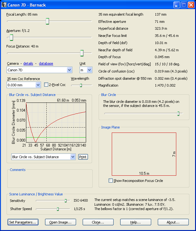

    Ce qui est important en photo, c'est la perspective. Elle est déterminé par la distance de prise de vue. Et la focale découle de cette distance. Pour aider à choisir une focale, il y a le logiciel Barnack. Il est plus connu pour le calcul de la PdC, mais il indique aussi le cadrage.
    Par exemple, vous êtes à 40m d'un sujet de 10m de large, vous avez alors besoin d'un 85mm sur APS-C (et un 135mm sur FF) :

    Et si on est à 36 m du sujet et qu'il fait 43 m de large quel objectif choisir?(dans quelle case de ce tableau faut-il rentrer les valeurs?).

    Met 36 m dans " focus distance " et fait varier "focal lenght" pour avoir 43 m dans " image plane".
