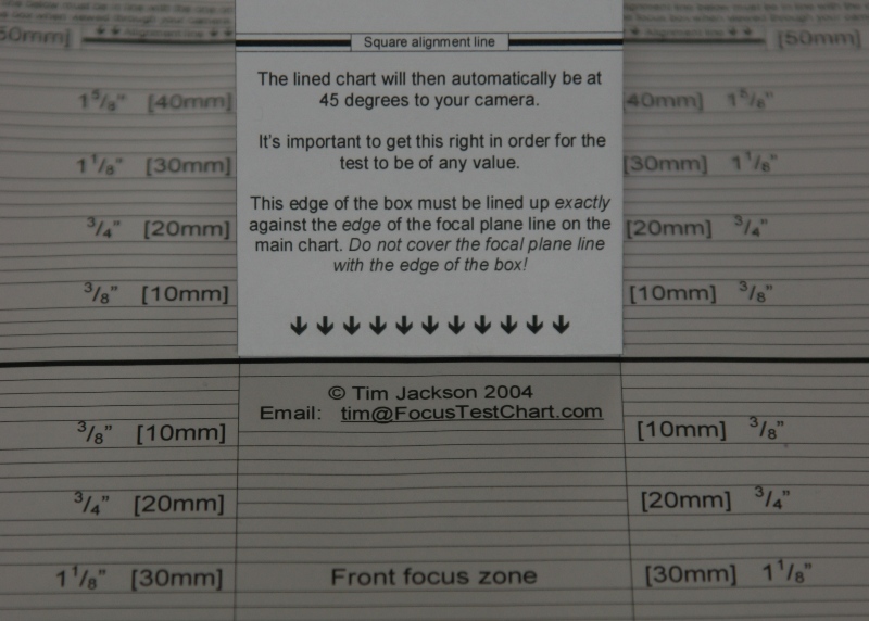

    J'ai acheté il n'y a pas très longtemps un 24-105L. J'ai pas mal de tof qui ne me donnent pas satisfaction au point de vue de la netteté.
    J'ai donc fait une petite recherche sur le site et j'ai trouvé le matos nécessaire pour faire un test.
    Je voudrais vous soumettre le résultat et avoir votre avis. Je crains d'avoir clairement un front focus.
    Dois-je vivre avec ou le SAV Canon peut-il y changer quelque chose ?
    Merci.
    Didier
    PS : pas de post-traitement, c'est du JPEG en direct de l'appareil, prise sur pieds avec commande à distance.
    • EXIF: Canon ( EOS 20D) | 88mm | 1/60s | f/4 | ISO 200

    La zone nette est plus étendue sur le devant, sinon la ligne de MAP est nette, enfin je crois, il faudrait juger sur une image plus grande. Quel est le post traitement ?

    Oui, c'est aussi mon sentiment. J'ai l'impression d'avoir 2/3 devant, 1/3 derrière.
    Il n'y a pas de post traitement mais c'est une JPEG de l'appareil en direct.
    Voici la version en taille réelle de l'image. (p't ête un peu grande là)
    Merci pour votre aide.

    On objo parfait fait 1/3 derrière et 2/3 en avant.
    Impec dans ton cas.

    OK, je penseais que c'était le contraire. Il ne me reste plus qu'a chercher pourquoi mes tofs ne sont pas nettes.:34:

    Heu.. non, c'est le contraire, la profondeur de champ s’étend toujours davantage en arrière du plan qu’en avant du plan de mise au point.
    Enfin chez moi, peut être est-ce différent chez vous ! :34:

    lumière artificielle ?
    quelle ouverture ?
    quelle vitesse ?
    n'y a t'il pas un p'ti bougé à un déclenchement un peu lent ?

    Les exifs sont ceux de la première (la même) :
    Pas de bougé normalement : prise sur pieds avec une commande à distance.

    Oui, il y a un léger front-focus... Mais léger, on a vu ici des cas bien plus graves !
