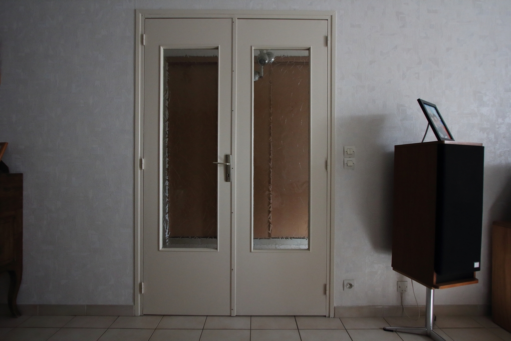

    Bonjour, j’ai fait une photo nulle de chez nul mais pour te donner une idée du résultat. Photo brute de capteur
    Pour info la porte mesure 1,30 m de large et 2,04 de haut, recul environs 2,00 m . Tu peux constater que l'enceinte à droite est fortement déformée donc dans ce genre de photo la prudence s' impose, je pense que ci c’était un personnage il ne serait pas contant
