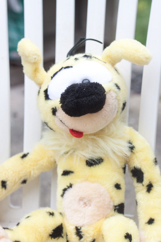

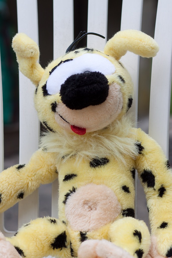

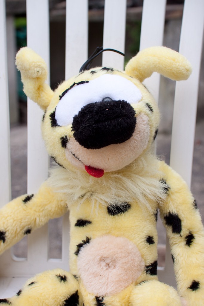

    A titre d'exemple ... Fait vite et mal...
    • EXIF: Canon ( EOS 50D) | 85mm | 1/320s | f/4 | ISO 100
    • EXIF: Canon ( EOS 50D) | 50mm | 1/160s | f/4 | ISO 100
    • EXIF: Canon ( EOS 50D) | 30mm | 1/250s | f/4 | ISO 100
    Comme on le constate le nez de Marsu est plus gros a 30 mm ...

    Merci beaucoup pour votre aide et les photos! je crois que je vais aller plus vers un 85 1.8 surtout qu'on le trouve à un prix vraiment très intéressant et que je tiens beaucoup à avoir l'USM ou équivalent.
    146
    Sigma 17-50 2.8 OS HSM | Canon 70-200 f/4L | Sigma 30 1.4
    tu étais à quelle distance du marsup pour le shooté au 85 s'il te plais ?
    Abonné Avatar de Fredo_45
    Sologne
    30 222
    7D MK II,1DS MK II,50D, 400D
    Au 85 dans les 2,5 m et KK chose, au 50 dans le 1,5M et au 30 dans les 75 cm
