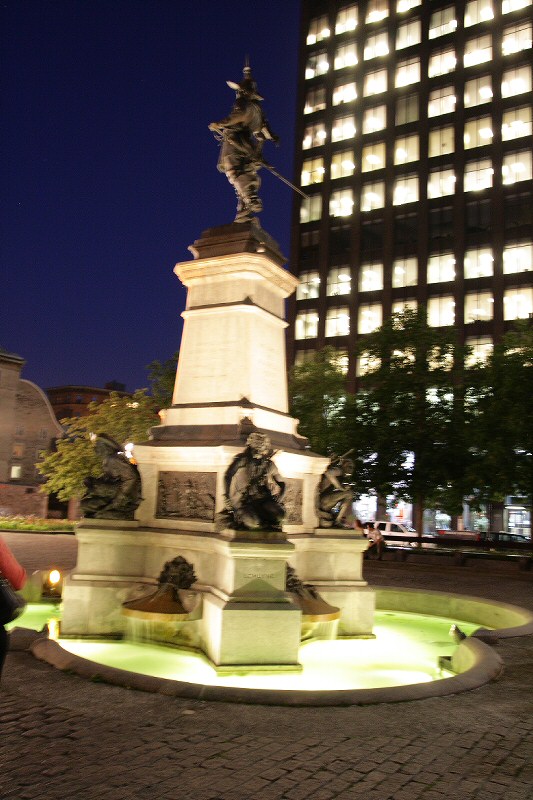

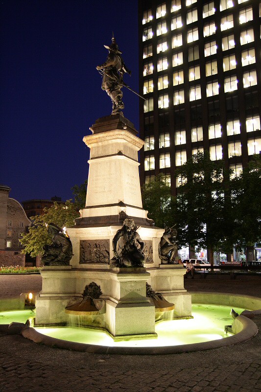

    Ce post n'est pas une question, mais une tentative d'exemple de l'avantage que procure une ouverture constante.
    Le soir, j'aime jouer parfois avec les lumières de la ville ... Le "(pseudo-)test" effectué est très empirique, improvisé, discutable et pas scientfiique du tout mais m'a permis de lire des chiffres en environnement réel, comme celui que chacun de nous croise en vacances p.ex.
    Le but : éclairer toutes les personnes (débutants en particulier, ce que ns avons tous été un jour ou l'autre ) qui se posent la question "quelle différence de résultat peut-il y avoir entre un objo "f constant" qui coute 3-5x le prix du même objo "sans f constant" ?"
    Le "test" improvisé est le suivant : 21h45, nuit noire, mode M, sans flash ni trépied mais appui contre un cabanon (mode portrait donc avec un joli risque de bougé en prime).
    Les 2 photos jointes sont prises l'une après l'autre, 400ISO et 19mm toutes 2 mais l'une à f2.8 l'autre f5.6. Je voulais mesurer le temps d'expo qui en découle (p.ex. entre un 18-50 f glissant et un 18-50 f constant qui ferme à f5.6 dès 30-35mm). (photos brutes seulement passées en JPG avec DPP et retaillées avec PShopPro8, bicubic, pour l'upload).
    • EXIF: Canon ( EOS DIGITAL REBEL XTi) | 19mm | 0.6s | f/2.8 | ISO 400
    • EXIF: Canon ( EOS DIGITAL REBEL XTi) | 19mm | 3.2s | f/5.6 | ISO 400
    Forcément la 2nde est "bougée", même appuyé contre un cabanon, mais l'écart entre f5.6 et f2.8 (2 stops) induit 2,5s d'écart sur le temps d'expo.
    Conclusion :
    - si le (tré)pied devient indispensable à la nuit tombée, le temps d'expo est qd même passé de 0,6 à +3s : et à 3s sans pied, c'est forcément flou amha
    - avec un IS, je pense que ça aurait été flou aussi (+3s !), p-e pas avec le cabanon, mais flou qd même probable.
    Pensez-y qd vous achetez un "18-xx" même stabilisé qui ouvre à f6.3 au mieux à focale max. ...

    En effet il n'y a pas photo, c'est une des raisons qui me fait aimer mon sugma, mais qui est meilleur sur le 350 que sur le 40 (plus mou).
    Il y a de bon objectif a 2.8 et IS ?

    Désolé, mais ton post ne démontre pas directement l'avantage d'une ouverture constante pour moi, mais seulement l'avantage d'une plus grande ouverture.
    Ce que tu dis n'est pas faux, loin de là, mais incomplet pour les débutants.
    Pour être plus précis, tu aurais dû préciser la différence entre un objectif "normal" et un autre à ouverture constante (car c'est peut être ce point que les débutatnts ignorent, du moins ne comprennent pas immédiatement à quoi ça correspond).
    Un objectif "normal" qui ouvre à 4 (par exemple) pour sa focale la plus courte n'ouvre plus qu'à 5.6 pour sa focale la plus longue. En revanche un objectif à ouverture constante reste ouvert à 4 (par exemple) quelle que soit la focale choisie, et sera donc plus lumineux en zoomant au maximum. Et c'est là que ta démonstration prend sa place.
    On s'entend, le "test" est discutable sur plusieurs points, mais présente l'avantage d'une gde ouverture constante , f4 ou f2.8 : un objo f glissant se ferme dès qu'on zoome, ce que ne fait pas un "f constant" c'est seulement ça mon point.
    J'étais à 19mm pcq c'est ce que je voulais (17-50), mais le point identifié est le suivant :
    - zoomer avec un 18-xx f glissant ferme qd on en a ni le besoin ni la latitude (nuit, intérieur, etc.),
    - l'écart f2.8 - f5.6 ajoute 2,5sec. !, sur un sujet de nuit auto-éclairé et sans flash ni pied ;
    - même un IS trouverait sa limite sur un temps de pose aussi long ...
