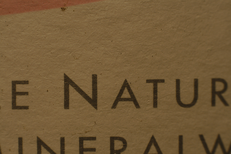

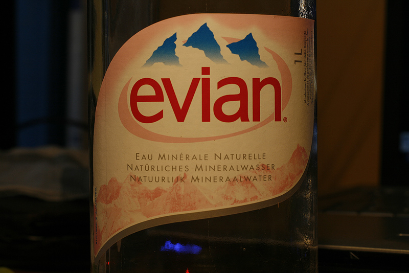

    Tiens j'ai mis mes 3 bagues sur mon 50 : 36 + 20 + 12 mm.
    Ainsi tu vois le grossissement que tu peux obtenir, tu n'es pas obligé de mettre autant ! Plus tu mets des bagues plus tu perds de la lumière. Avec ton 1.4 , ce n'est pas mal...
    Sans bagues :
    • EXIF: Canon ( EOS 400D DIGITAL) | canon 50mm f/1.8 | 50mm | 1/13s | f/9 | ISO 100
    Avec Bagues :
    • EXIF: Canon ( EOS 400D DIGITAL) | canon 50mm f/1.8 | 50mm | 1/4s | f/9 | ISO 100
