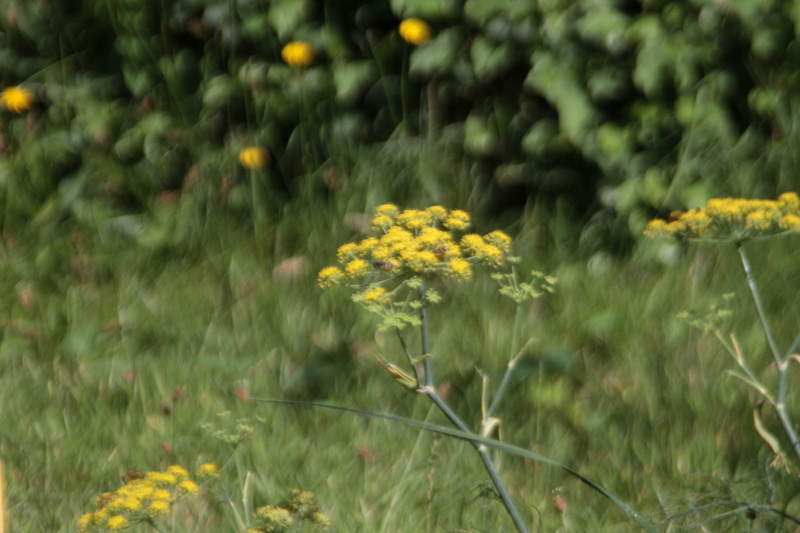

    J'ai donc récupéré mon objectif avant de partir en vacances. Et oh surprise, mes photos sont floues !
    Le phénomène est flagrant à 105mm et à pleine ouverture. Je l'ai donc ramené au réparateur qui, inspection faite, n'a rien trouvé et se trouve bien en peine face à cette énigme. Il suppose une sorte de sécurité "canon" et a interrogé canon sur ce point. Il n'a toujours pas reçu de réponses.
    Est-ce que quelqu'un a déjà vécu cette mésaventure ?

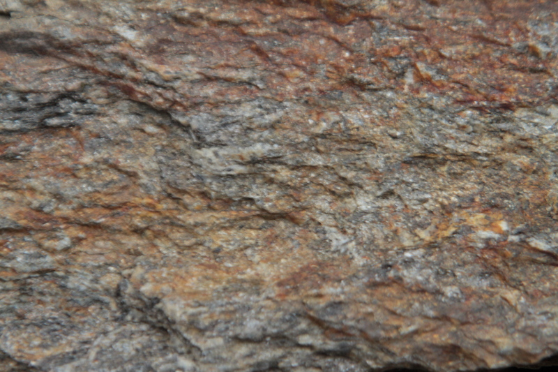

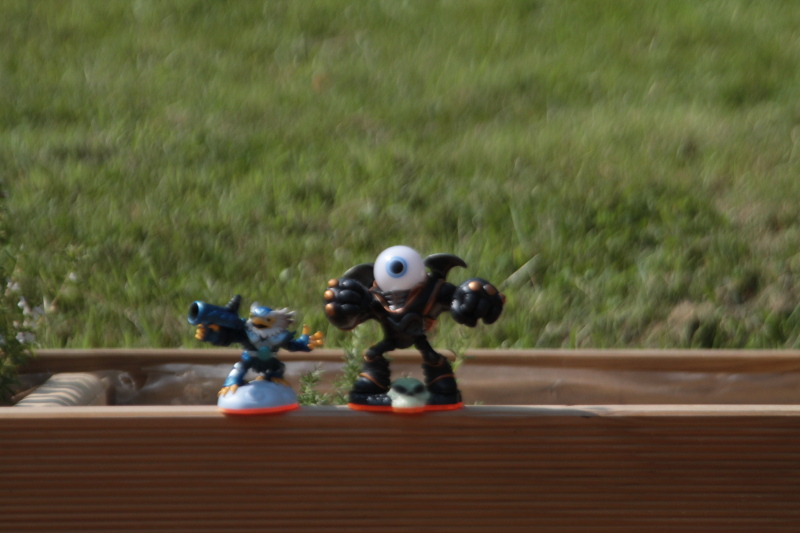

    Voici quelques clichés témoins.
    • EXIF: Canon ( EOS 7D) | 50mm | 1/500s | f/6.3 | ISO 160
    • EXIF: Canon ( EOS 7D) | 105mm | 1/1600s | f/4 | ISO 200

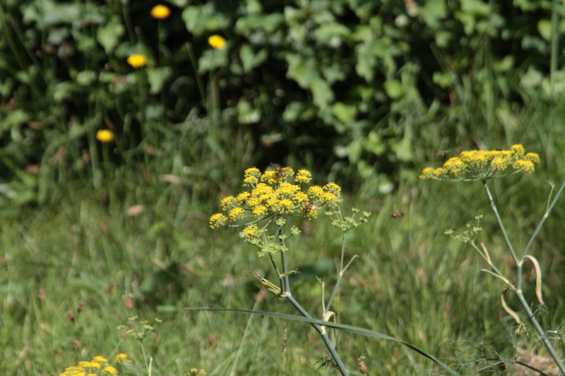

    La même à f8:
    • EXIF: Canon ( EOS 7D) | 105mm | 1/400s | f/8 | ISO 200
    • EXIF: Canon ( EOS 7D) | 105mm | 1/500s | f/4 | ISO 200

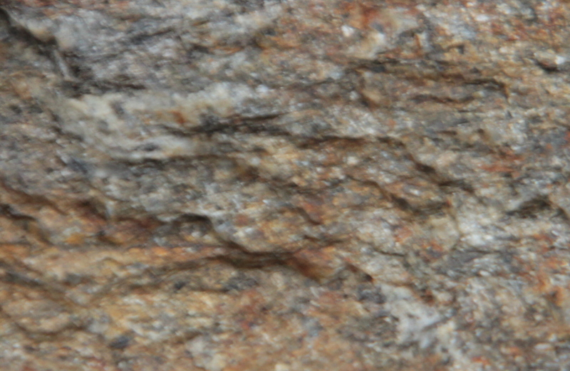

    La dernière est interessante dans la mesure où, à supposer que la MAP soit décalée (@Slibo) la zone supposée nette ne l'est pas...
    On pourrait l'avoir en plus grand (format d'origine mais juste le lien, pas en affichage direct) ?
    Auquel cas, ça serait aussi/plutot un soucis optique et pas/pas seulement de décalage de MAP.

    Y'a comme un tremblement. Moi je penche pour la nappe mal mise, et l'alimentation du bloc IS foireuse ...

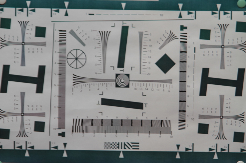

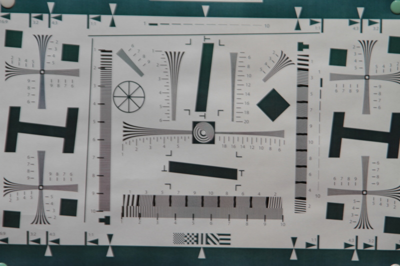

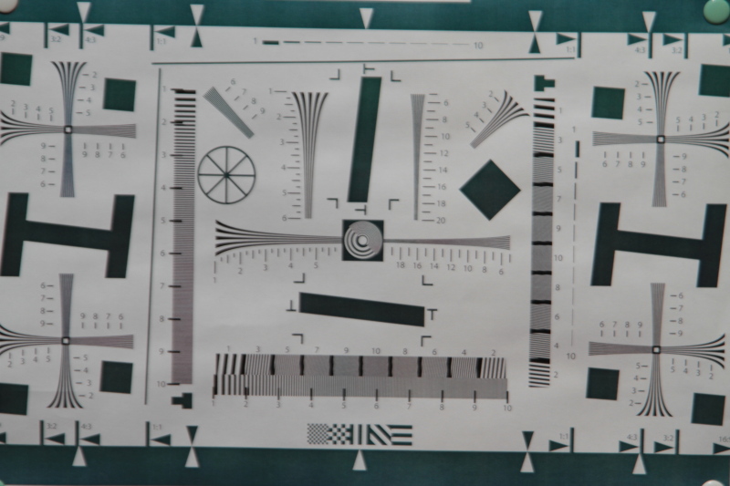

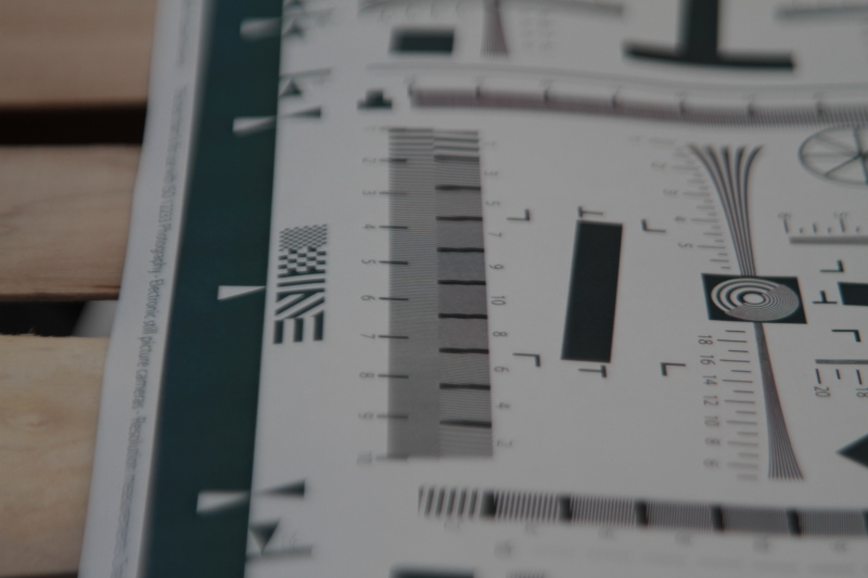

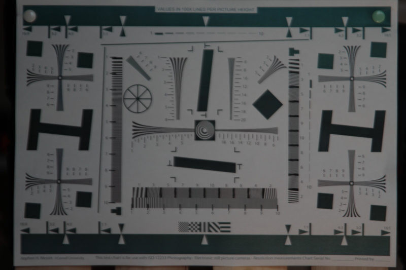

    J'ai pu faire un essai aujourd'hui. Résultat, je ne vois pas de différence entre avec et sans is. J'ai pris mes clichés à plus de 1/1000s. Voici les clichés:
    1) A 1/2500s avec IS
    • EXIF: Canon ( EOS 7D) | 105mm | 1/2500s | f/5 | ISO 100
    Sans IS
    2) A 1/6400s avec IS
    • EXIF: Canon ( EOS 7D) | 105mm | 1/6400s | f/5 | ISO 250
    Sans IS
    3) Un sujet plus éloigné que la mire:
    • EXIF: Canon ( EOS 7D) | 105mm | 1/6400s | f/4 | ISO 640
    Je vais faire un essai un proxi pour voir, car le flou semble s'accentuer avec la distance de map.

    Pas bête, ça. Pour vérifier, désactive l'IS et reprends des clichés avec une vitesse suffisante.

    Rien de vraiment net. A mon avis, plus un problème optique, qu'un soucis de décalage de MAP.

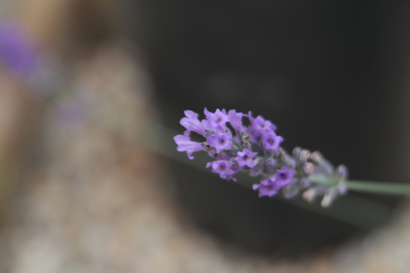

    J'ai fait un essai en proxi, donc à distance mini à 105mm. C'est toujours aussi flou. Par ailleurs, même en manuel ou en rattrapant le point, l'image reste floue.
    Le problème est moindre à 24mm. peut-être est ce donc le partie qui fait le zoom qsui est en cause ?
    • EXIF: Canon ( EOS 7D) | 105mm | 1/1600s | f/5 | ISO 800

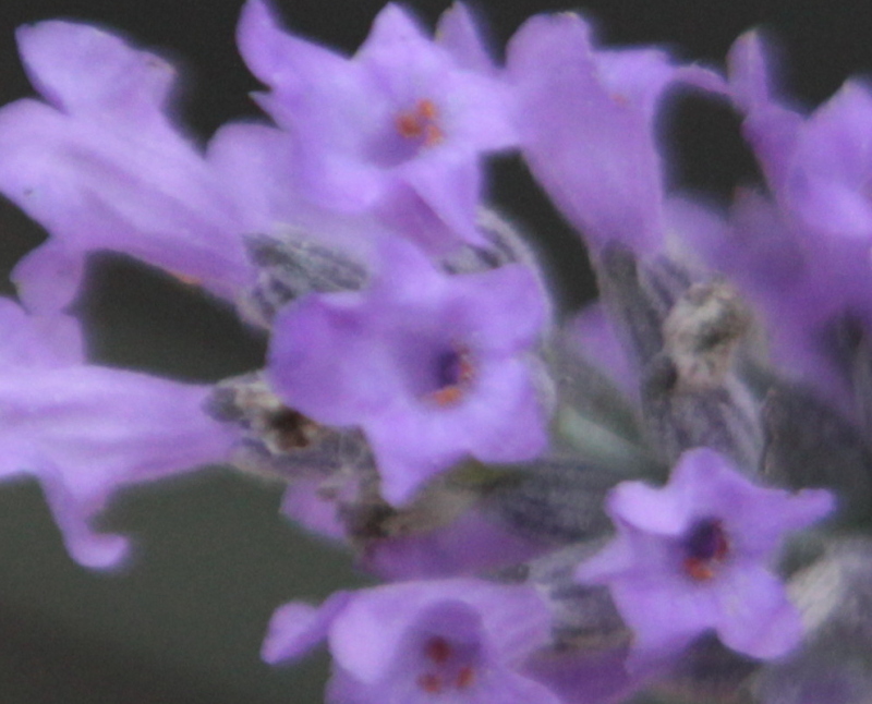

    Le crop
    • EXIF: Canon ( EOS 7D) | 105mm | 1/4000s | f/5 | ISO 800
    Le crop

    A ce niveau j'ai envie de dire peut importe ce qui pose soucis il te faut renvoyer ton objectif en SAV pour réparation, maintenant est-ce que celui qui te l'a réparé va prendre en charge la nouvelle réparation ... il va tenter je pense de dire que c'est toi qui l'a fait tombé ou autre.
    Comme quoi malheureusement a vouloir économiser sur la 1ere intervention la 2ieme risque de te couter cher ... Après je ne te jette pas la pierre car j'aurai peut être fait le même choix que toi.
    Je te souhaite que le mec soit réglo et prenne en charge la réparation.
