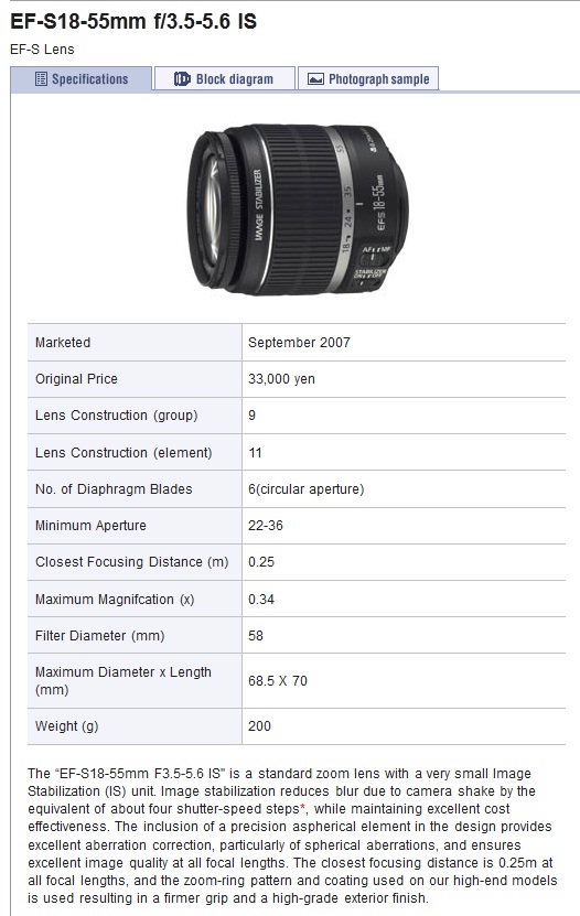

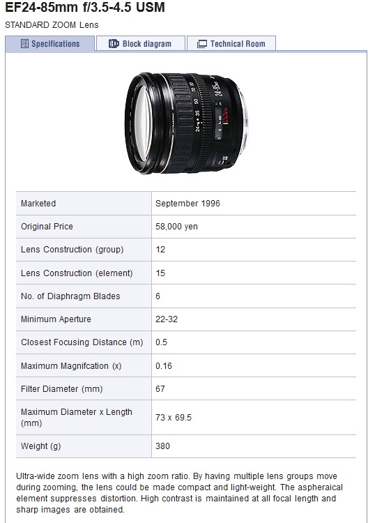

    pour information, j'ai fait l'acquisitions du 24-85 depuis bientot 1 an et j'en suis tres comptant sur mon 450d.
    le seul point negatif c'est sont grossissement maxi de seulement x0.16 contre x0.34 pour mon 18-55 is
    sinon je trouve cette plage beaucoup plus polyvalente que le 18-55
