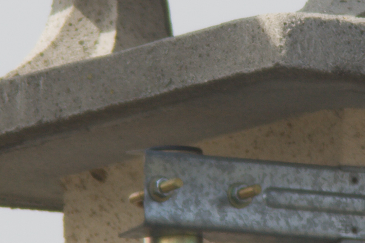

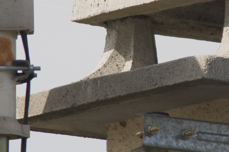

    Voici des crops à 100% du 70/200 f/2.8 avec X2 et du 400 f/5.6.
    70/200 f/2.8 + TC X2 à f/5.6:
    • EXIF: Canon ( EOS-1DS) | 400mm | 1/640s | f/5.6 | ISO 100
    400 f/5.6 à f/5.6:
    • EXIF: Canon ( EOS-1DS) | 400mm | 1/800s | f/5.6 | ISO 100

    Citation Envoyé par giorgioeos Voir le message
    Y a pas photo!
    Yes! Et en plus c'est un X2 Canon qui offre les meilleurs résultats!

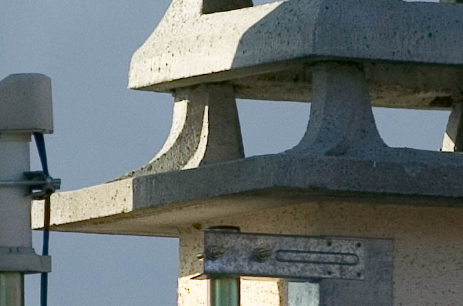

    Il n'y a qu'à demander:
    400 + TC X1.4 Canon sur 400D:
    • EXIF: Canon ( EOS 400D DIGITAL) | 559mm | 1/250s | f/5.6 | ISO 100
    Membre Avatar de Panoramix
    Val d'Oise
    2 354
    Canon 7D
    Bigre, il marche bien ce 400mm ! Je suis certain que je n'ai pas un tel résultat avec mon 100-400 !
    Bon, il ne lui manque que l'IS !

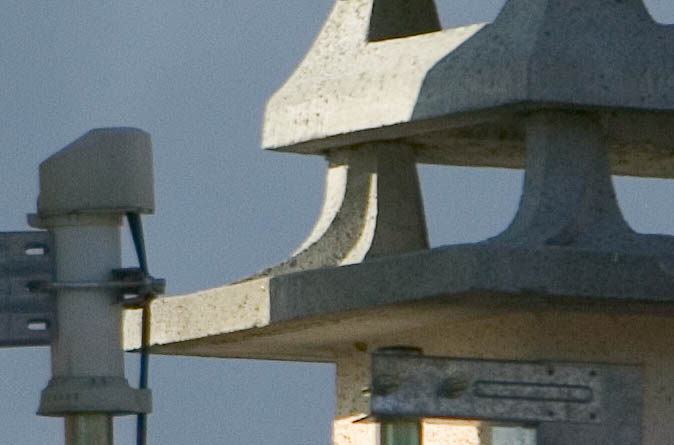

    N'essaye même pas! Mais le 100/400 n'est pas fait pour ça, on ne peut pas lui reprocher d'être moins bon! C'est bien pour cela que l'on conseille les extenders sur les focales fixes plutôt que sur les zooms. Ceux ci ont une formule optique bien plus complexe que les fixes. Par exemple un 100/400 comporte 17 lentilles en 14 groupes, le 400 n'a que 7 lentilles en 6 groupes!
    On comprendra aisément que l'extender dégradera beaucoup plus l'image, et ceci est valable également avec le 70/200 f/2.8.
    Aller, juste pour le fun, le 400 f/5.6 avec le X1.4 Canon+ le X1.4 Sigma. les exifs indiquent un 560 mm au lieu de 784 mm car le sigma n'est pas reconnu.
    • EXIF: Canon ( EOS 400D DIGITAL) | 559mm | 1/100s | f/5.6 | ISO 100
