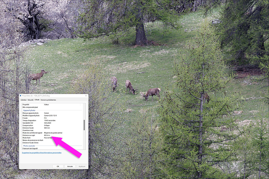

    je ne sais pas si ca a quelque chose a voir
    mais j'ai remarqué que pour les photos développées avec photolab5 sur Windows dans propriétés détails il y a la distance
    par contre cela n'est pas vrai pour lightroom et ddp4 ????

    Citation Envoyé par jgd.cannes Voir le message
    Vrai , je n'avais jamais prêté attention à ça
    Merci !
    C'est également vrai avec PureRAW 2
    • EXIF: Canon ( EOS-1D X) | 560mm | 1/640s | f/8 | ISO 2500

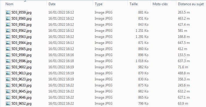

    Plus simplement, sous windows, en affichant les propriétés, dans l'onglet détail, d'un fichier jpeg par exemple, tu peux voir la distance du sujet, enfin une distance qui parfois semble très fantaisiste, bien entendu si les exifs sont intégrés au fichier et que l'objectif ait retourné l'information lors de la prise.
    Tu peux aussi demander l'affichage du champ "Distance au sujet" dans l'explorateur de fichier exemple :
