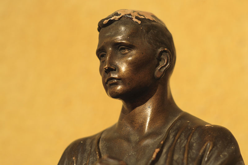

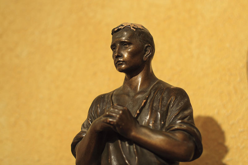

    Vous ayant lu ce matin, j'ai ressorti le FD 85mm 1.8 et je l'ai monté avec la bague M42 achetée chez sinaron.
    Je vous présente deux tofs, l'une avec le EF 50 1.4 l'autre avec le FD85 1.8. Toutes deux prises à la même distance, 1.2m, sans flash, ouverture 2.5 1/15 iso 100pour le 50 , 2.8 1/8 pour le FD bdb réglée sur lampes ; format raw converti.
    AF pour le 50 ; M pour le FD avec réglage M du diaphragme.
    Le Fd impose de se placer à une distance qui ne permet que quelques cms de mise au point. Lorsque l'image est nette, la bague indique l'infini.
    • EXIF: Canon ( EOS 30D) | 50mm | 1/15s | f/2.5 | ISO 100
    • EXIF: Canon ( EOS 30D) | 1/8s | ISO 100
    • En conclusion, lorsque je vois le piqué relativement bon du FD, je suis tenté par le Ef 100 f2.8 macro ou le 135 f 2.
