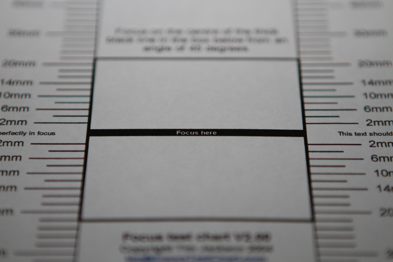

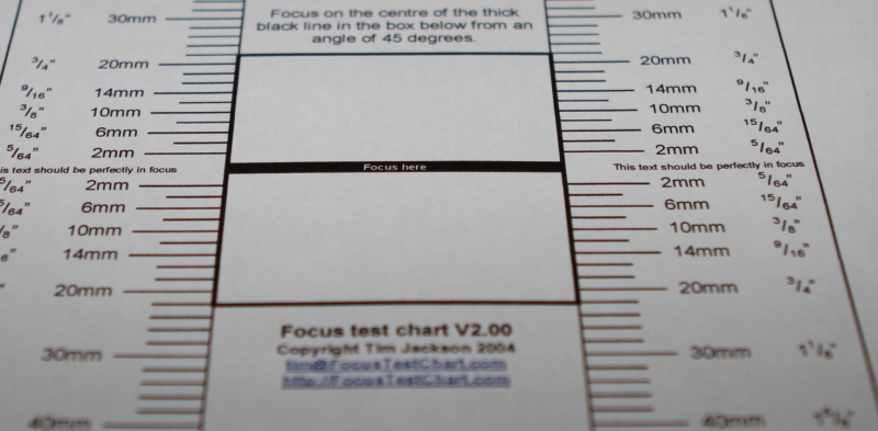

    Salut a tous ,
    Alors j'explique ce qui me gene, c'est à f/2.8 surtout a 24mm , mes photos manque de piqué (meme neteté) .
    Voici deux exemples:
    L'un a f2.8 :
    Free - Envoyez vos documents
    L'autre a f5 :
    Peut être que je suis trop exigent mais sur le 40d c'etait nikel !
    A plus . Ludo

    t'es sur que la Map est bien faite sur la peluche ? car à f2.8 ca pardonne pas. L'avant de la table m'a l'air plus net

    Oui, la map est bien faite sur la peluche, avec le meme colimateur que sur l'autre photo et exactement au meme endroit !

    on dirait que tu as du front focus, le livre sur lequel est posé ta peluche semble plus net.

    C'est clair ! la tranche de la table est plus net que la peluche.
    Avant de toucher a tes réglages d'AF, prend un sujet plus contrasté que ta peluche, car là, l'erreur de l'AF est presque excusable .

    Au niveau du calage af je viens de refaire des tests, tout va bien à 70mm. Un tout petit decalage arriere a 24mm mais je pense que c'est negligeable.
    Je ne touche pas vu qu'a 70 c'est bien.
    Par contre c'est vrai que j'ai remarqué que lorsque je fais ma mise au point sur un truc noir ou faiblement contrasté, l'AF s'arrete un peu avant .
    Peut etre que mon problème viens de la .
    Finalement je vais peut être pas me separer de mon 24-70mm.
