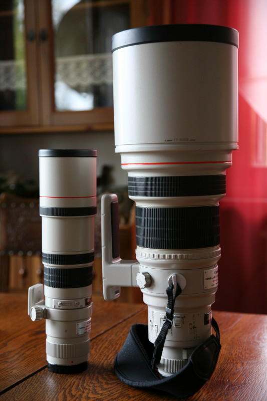

    1 000
    1D MKII, 5D MKII Gripé A/H1N1
    17-40/4, 28-300/3.5-5.6 IS, 85/1.2 II, 200/2.8 II, 500/4 IS, TC 1.4 et 2 II
    Citation Envoyé par sirus Voir le message
    une seul chose c est domage que canon limite a 4OOmm les teleobjectif sans is et donc abordable , voila
    Ce n'est pas la presence ou l'absence d'IS qui joue autant sur le prix mais les lentilles utilisées. Il suffit de regarder le prix des 200mm F/1.8, 300mm F/2.8, 400mm F/2.8, 500mm F/4.5, 600mm F/4 et 1200mm F/5.6, tous non IS et allant de 3000 à 100000€ environ...
    Canon se refuse de sortir une optique EF qui n'ouvre pas au minimum à F/5.6 (lentille d'au moins 89mm pour un 500mm et 107mm pour un 600mm donc) afin d'avoir l'AF exploitable sur toutes ses optiques EF. Or, le coût de production des lentilles augmente exponentiellement en fonction de leur diamètre.
    De plus, les long télés bénéficient surtout d'une ou plusieurs lentilles en fluorite afin de diminuer les abérations chromatiques. Là encore, ces lentilles coutent une petite fortune à produire.Après, oui, Canon pourrait copier sur Sigma et sortir un 500mm F/6.3 qui fait croire au boitier qu'il ouvre à F/5.6 afin de rester avec un lentille frontale de 80mm, mais Canon n'aiment pas les Err 99 ni les télé fixe L de trop mauvaise qualité.

    effectivement 120000$ je n'y croyais pas car le 800 mm se trouve 12000 euros.

    Je ne donne pas de conseils, mais je pense que tu as vu les photos de XAM avec un 300 et celles de FRANCKY76 avec un 100/400. Postées aujourd'hui.
    Difficile de faire mieux !!!
    Ca peut aider a se décider .
