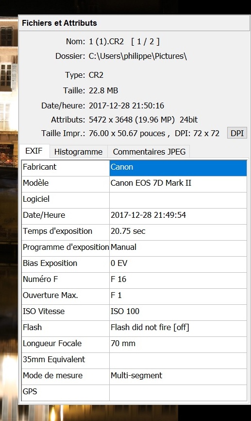

    Voici les exifs
    L'appareil n'a pas bouigé ni les réglages. C'est juste que pour faire la MAP, j'ai :
    * tourné la bague vers le symbole "infini" puis retour un peu en arrière pour une photo
    * Utilisé le live view pour faire la MAP sur la deuxième
    Alors 3 choses :
    1/ il y a une grosse différence de netteté entre les 2 clichés
    2/ Aurait il fallu que je fasse une MAP en automatique auparavant ou sur un objet éloigné ?
    Merci de votre aide car en regardant les autres clichés l'infini ( plus de 300m ) n'est pas net
