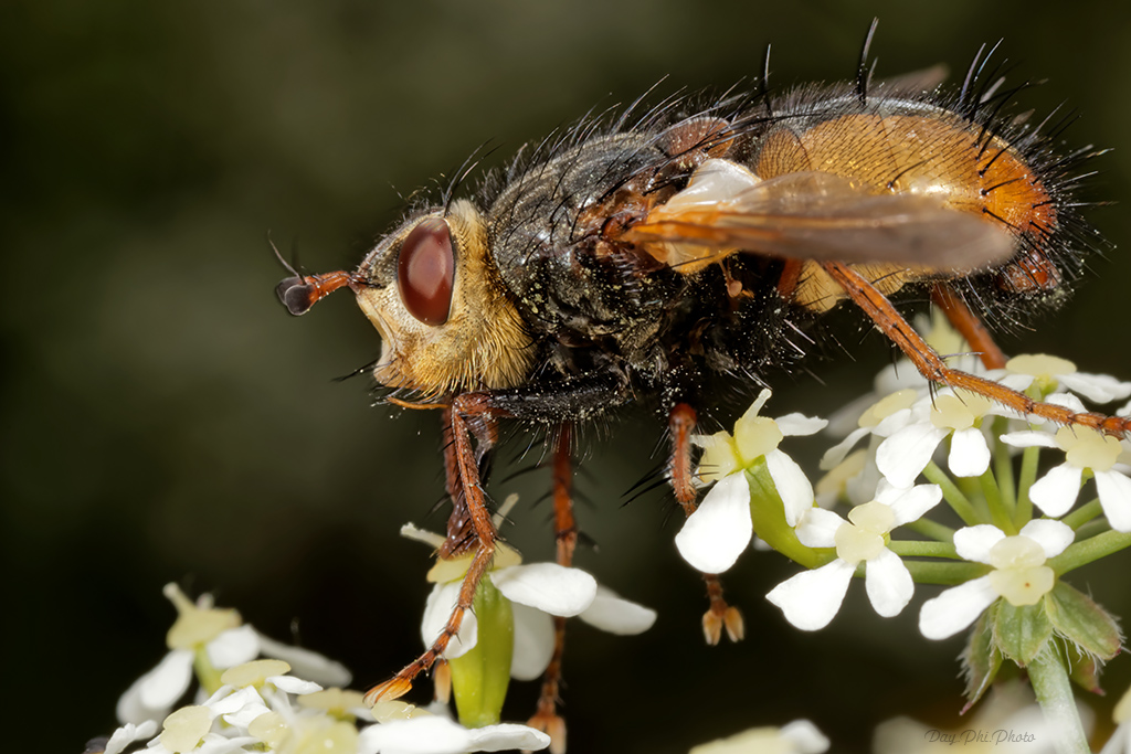

    Un bon coup de flash en pleine poire et t'es tranquille ensuite
    • EXIF: Canon ( EOS 7D Mark II) | 65mm | 1/250s | f/16 | ISO 400
    Fleury les Aubrais
    255
    Canon EOS R
    24-105mm f/4 L IS II USM / 50mm F/1,4 USM / 100-400mm f/4.5-5.6L IS II USM / 100mm L
    Belle prise Phi19, tu maitrise le MP-E !
    A main levée ou sur trépied ?

    À main levée, y a un peu de déchet à cause du vent mais si ça marchait à chaque prise y aurait aucun plaisirs
