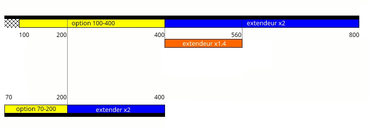

    Qui peut le plus peut "le moins". Méfiez vous des "besoins croissants". En clair avec de la pratique un 70-200 peut s'avérer juste même avec un extendeur x2.
    Si on reste dans l'idée que tôt ou tard il sera fait l'usage d'un extendeur c'est plutôt le 1.4 qu'il fera prendre.
    Toujours dans l'idée de l'option 100-400 il couvrira évidemment la partie 100-200 d'un 70-200, mais l'usage d'un extendeur x2 pour de l'animalier, bof bof !!
    La partie 70-100 ne sera pas couverte mais quand on achète un zoom de ce calibre on est rarement dans les usages bas d'échelle sauf exception comme d'hab.
    Si on reste toujours dans le raisonnement d'un 70-200 + extendeur x2 = 2500€
    tandis qu'un 100-400 v2 = 2300€, et plus tard rien n'empêche de monter un extendeur 1,4 sur ce caillou qui deviendra un 560 ou 800 avec un x2 (mais bon cette dernière option on laisse tomber)
    Moralité le 100-400 aura une meilleure polyvalence en terme de focale. Je ne parle pas des ouvertures.
    P'tit dessin pour bien se représenter la différence en fonction des choix de base.
    L'option doubleur sur 100-400 y compris le vII n'est même pas envisager sérieusement.

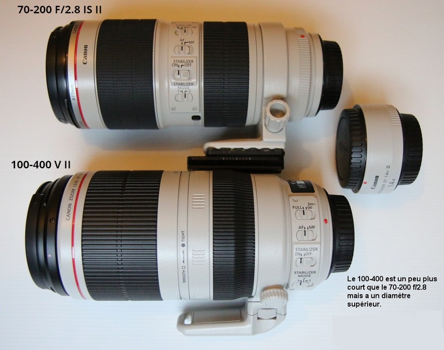

    Pas si sûr que cela s'agissant d'un 100-400 comme évoqué tout au long du fil, voir :

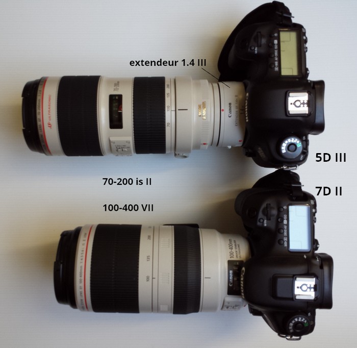

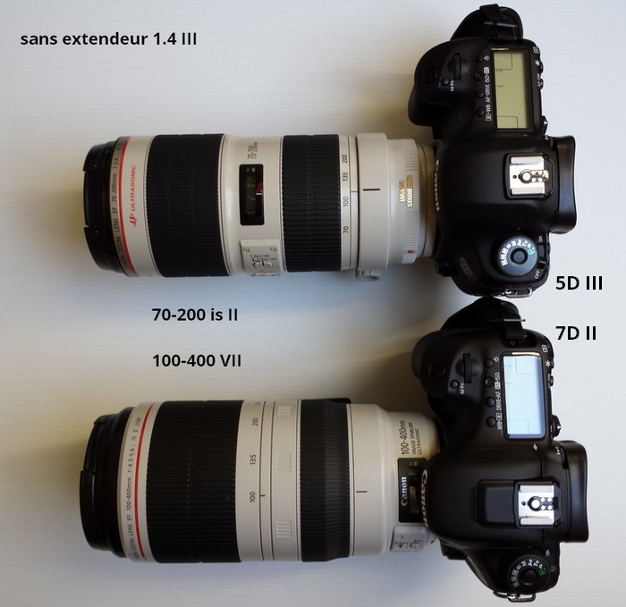

    Le 100-400 pèse 1640g L 193 mm
    Le 70-200 pèse 1490g L 199 mm, si on lui rajoute l'extendeur 1.4 + 225g L 27= L 226 mm pour 1715g
    Alors lequel est plus encombrant ?

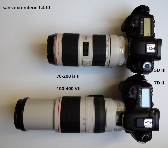

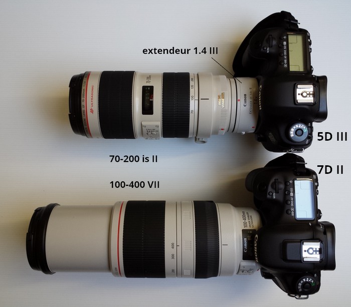

    Tu peux refaire la photo avec le 100-400 a 400mm ? Presque la moitié de longueur en plus.

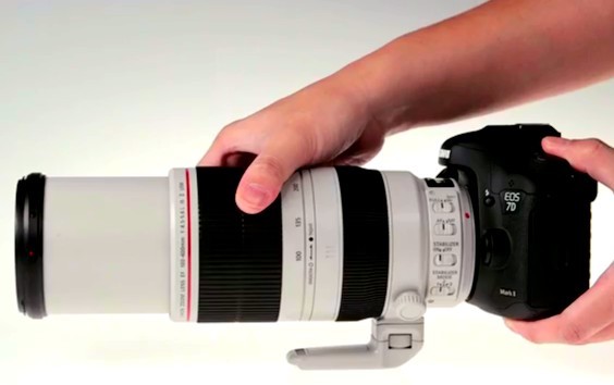

    Photo issue d'une doc MKA
    Objectif déployé à pleine focale.
    Oui, je sais où tu veux en venir JPdsfr. Forcément pleine focale il va mesurer exactement 75 mm de plus donc pas la moitié en plus qui, elle, est de 100 mm. Pour avoir un 400 il faut aller les chercher qq part à moins d'avoir un DO.
    Déployé le poids reste identique évidemment, juste le CG qui bouge mais la poignée bien placée permet une répartition poids convenable.
    En billebaude je rentre ma focale par sécurité of course. Donc on cause bien de l'encombrement dans ces conditions de balade, après en position de shoot l'encombrement on y pense même pas car ce n'est pas le problème.
    Côté budget :
    70-200 is II : 2098 + ext 1.4 418 = 2516
    100-400 v2 : 2089
    ex de prix sur un site bien connu à Metz et sans les cashback actuels

    Pour illustrer mon propos avec mes équipements en fonction de la configuration.
    On ne le voit pas sur les clichés mais les boitiers sont alignés, c'est le bonhomme qui n'y était pas avec son smartphone
