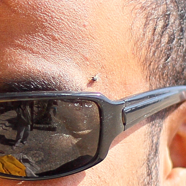

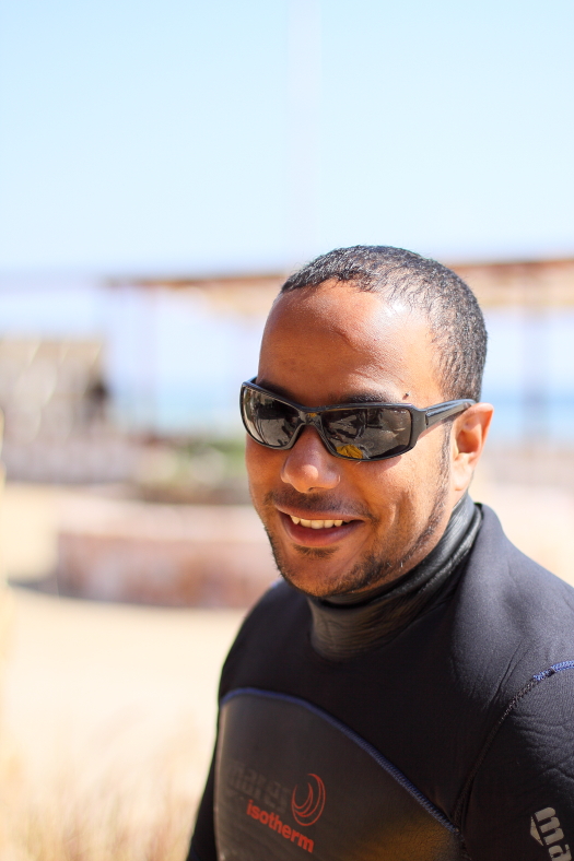

    Sur une série de 150 photos, certaines me font bondir car la mise au point n'est pas du tout la ou je l'ai fais. Voici 2 petits exemples.
    J'avais fait la mise au point sur le visage mais on voit clairement que le plan net est avant...

    Pour la première image la mise au point était sur le nez et la deuxième, pile entre les 2 yeux.
    Je suis complètement d'accord que le problème peut venir de moi. D’ailleurs c'est se que j'ai pensé tous de suite, je me suis dis mince va falloir apprendre à le maîtriser.
    Cependant, en regardant mieux la série, je me rend compte qu'une grande partie des photos flou à l'endroit de la mise au point ne le sont pas quelques centimètre avant d'ou mon inquiétude. De plus j'ai pu lire que les 1.4 (canon ou sigma) souffraient parfois de front/back focus.
    Pour les photos du shoot visible plus haut, 1 collimateur sélectionné, ouverture 2.5, iso 100, 1/320s (1ere photos) et 1/400s (pour le 2éme), mode ouverture.

    Portrait : f/2.5, iso 100, 1/320s, AV, 1 collimateur entre ou sur les yeux et photo flou sur le visage mais pas sur la branche 20cm devant le modèle :O A part la MAP manuelle mais la ca serait ch*****...
    Je vous remet une photo avec le collimateur selectionné
    http://www.rjblache.com/wp-content/u...7/IMG_9067.jpg
    AV, 50mm, f/1.4, 1/500s, iso 320
    Je veux bien être mauvais mais la... :-( On distingue pas les boutons sur le front du modèle mais on peut compter les veines de la feuille devant! Et ça c'est donc presque 70% des photos du shooting. Première fois que ça m'arrive alors que qu'avec le 17-50 à 50mm et 2.8, j'ai jamais noté se problème...

    Perso, je ne vois rien de net ici.
    La photo est prise en sous bois, dans des conditions de lumière qui on l'air assez piègeuses sans contraste particulièrement marqué pour garantir le fonctionnement à 100% de l'AF.
    Tes photos de mires ne sont pas exploitables car clairement sous-ex.
    Constates-tu le problème dans des conditions plus favorables?

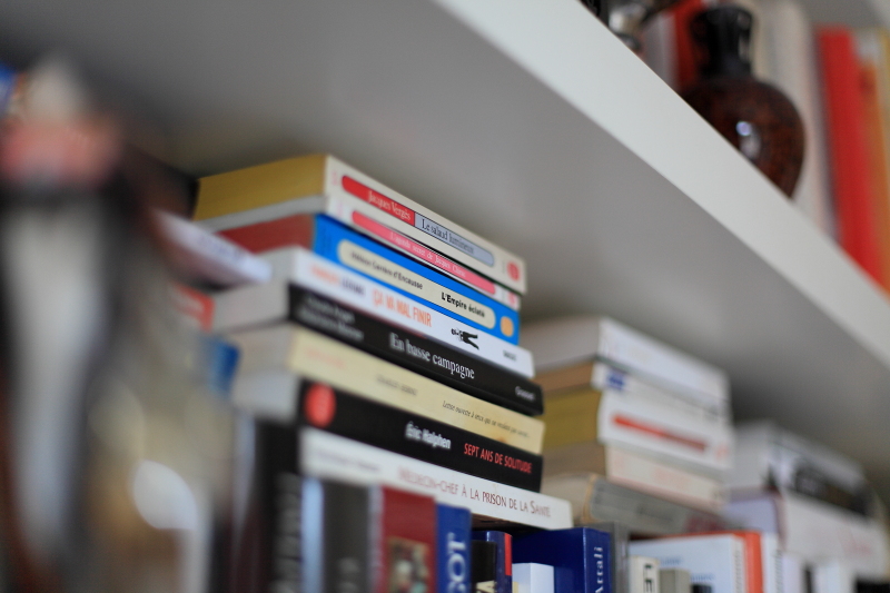

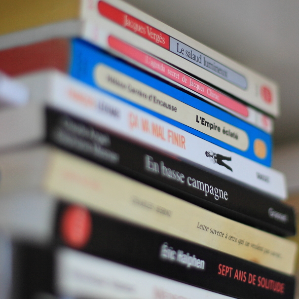

    Oui, d'accord avec toi sur l'ensemble, mais bien calée, une bonne copie du 50 f/1.4 doit assurer un service minimum même proche de la PO:
    • EXIF: Canon ( EOS 50D) | 50 f/1.4 | 50mm | 1/4000s | f/1.8 | ISO 200
    • EXIF: Canon ( EOS 5D Mark II) | 50 f/1.4 | 50mm | 1/160s | f/1.4 | ISO 400
    A noter que comme je le rappelle à chaque fois, malgré un parc optique très fourni et notamment en lumineux et ultra-lumineux, tous mes boîtiers ont la fonction mr sur "désactivé" pour être très précis. Différent de mr sur 0 ou off. Le XXXD n'en disposant tout simplement pas.
