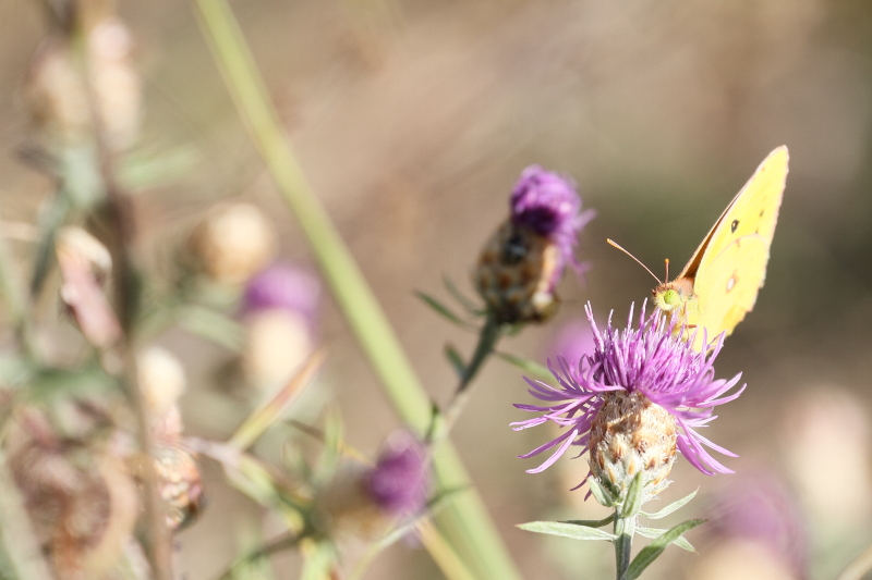

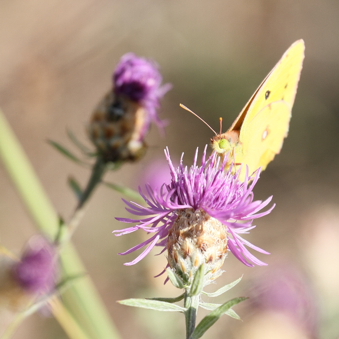

    De toutes façons, personne ne t'empêche de faire des sorties pur macro avec ton objectif dédié et des sorties plus nature proxi avec ton télé. A fond de focale et distance minimum de mise au point avec un 70-200 ou un 70-300 stabilisés, même un petit télé abordable, genre 70-300 VC Tamy ou 55-250 STM, on fait déjà des trucs sympa où le sujet est rendu dans son environnement.
    • EXIF: Canon ( EOS 7D) | 70-300 L | 300mm | 1/320s | f/8 | ISO 200
    Et ensuite, on peut cropper:

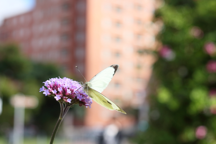

    Par défaut Et pour les petits budgets ou les randonneurs au long cours:
    Et pour ceux qui veulent commencer à pas cher ou qui randonnent/voyagent beaucoup et sont au gramme près, avec 200g de matos:
    • EXIF: Canon ( PowerShot S95) | 22.5mm | 1/320s | f/4.9 | ISO 125
    Petit HS, mais les compacts modernes tirent leur épingle du jeu en proxy et paysage, c'est vraiment top en balade.

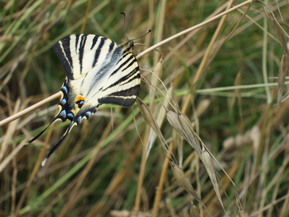

    Et toujours dans le registre pas trop cher et je fais avec ce que j'ai dans mon sac:
    • EXIF: Canon ( EOS 650D) | 40 STM | 40mm | 1/640s | f/5 | ISO 200
    Désolé pour le léger HS, c'est juste histoire de montrer qu'on peut s'amuser sans forcément dépenser beaucoup, voire avec son fond de sac!
