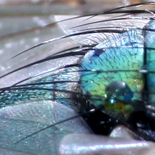

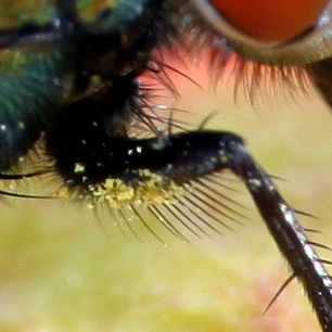

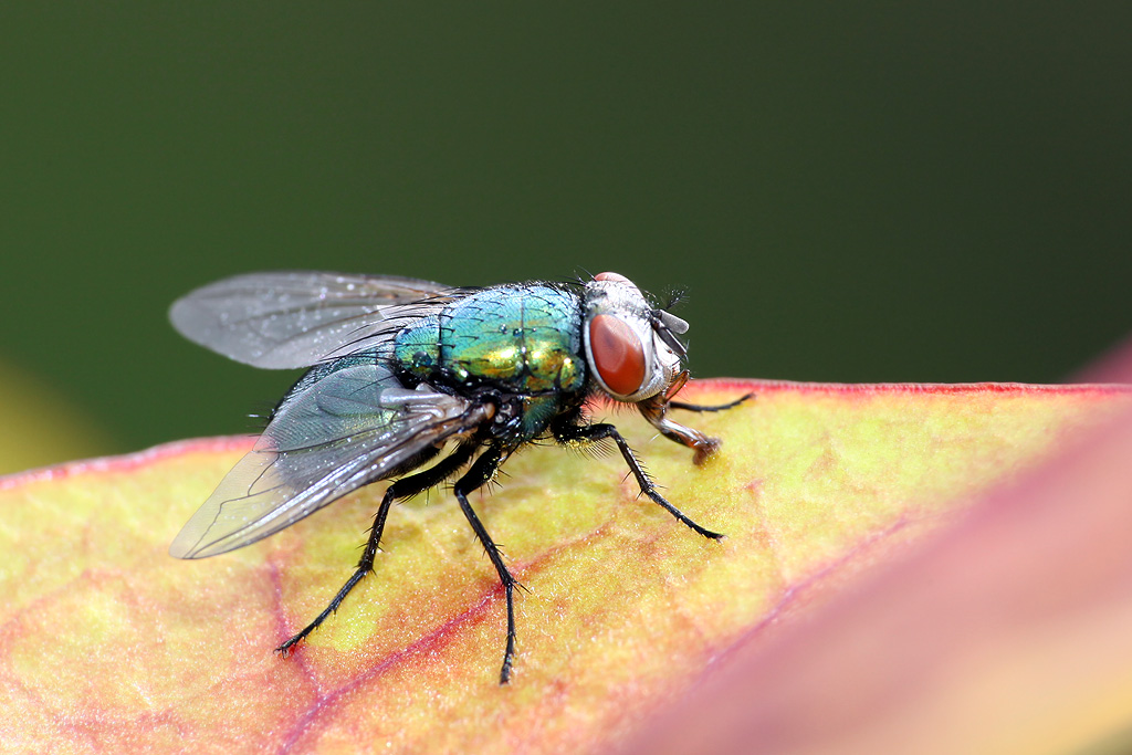

    Longtemps après, voilà un exemple de "presque" macro avec 70-200 f/4 IS et bonnette Marumi +3 dioptries. Le rapport de reproduction est proche de 1:1.
    Il faut accepter d'avoir une plage de distance de MAP réduite... Cela dit, ça permet d'être à une vingtaine de centimètres du sujet à 200mm et au rapport de reproduction maximale, pour ne pas effrayer la bête d'une part, et pour utiliser un flash cobra sans créer d'ombre sur l'image d'autre part.
    • EXIF: Canon (EOS 5D Mark II) | 200mm | 1/125s | f/16 | ISO 400
    100% :
    Et merci l'IS !
