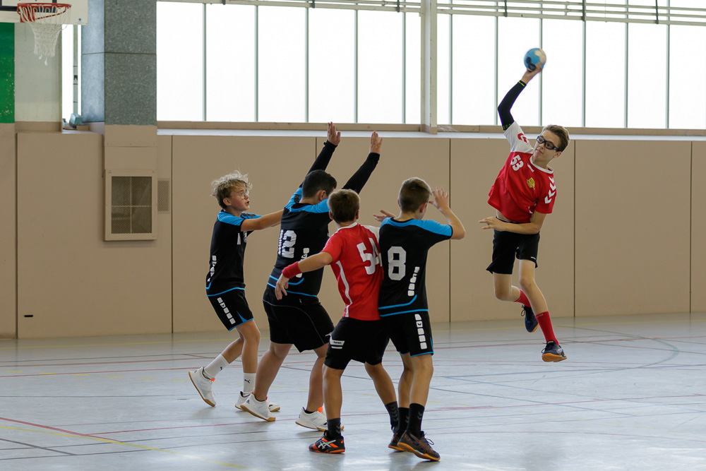

    Alors oui j'ai oublié une donnée : c'est pour épauler mon 70-200 f/2.8 IS II et gagner 1 stop de plus car dans certaines salle de hand la luminosité et pourrie et j'ai déjà essayé le 135 L et j'ai un cadrage un peu trop serré.
    un exemple à 70mm avec mon 70-200 donc avec le 85 cela ira mais avec le 135 c'est trop serré (j'en fait des plus serré mais pas que) et là la luminosité était bonne sauf le contre-jour
    • EXIF: Canon ( EOS 7D Mark II) | 70-200 L II @ 70mm | 70mm | 1/500s | f/2.8 | ISO 800

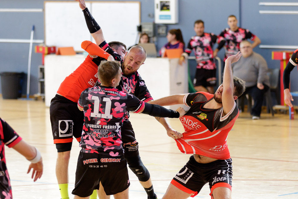

    1 à 135mm
    • EXIF: Canon ( EOS 7D Mark II) | 135mm | 1/800s | f/2.8 | ISO 1600

    Faible luminosité et faible contraste? Où ça? Le handball ne se joue pas dans le noir.
    Citation Envoyé par yvnod77 Voir le message
    ...C'est tout vu, je n'ai pas de doute en sport, faible lumière et arrière plan pas terrible demande des grandes ouvertures, avec un 7D2 + 85mm à f2 une map à 6m c'est plus de 35cm de Pdc, à f1.4 c'est plus de 25cm, je suis d'accord la mise au point peut être délicate quand la PdC devient très faible mais franchement là rien d'insurmontable
    Regarde les images postées au 135 à 2,8, l'arrière-plan reste très (trop) lisible. Ce n'est pas 1 diaph qui va changer tout ça.
    Par contre, de la PDC de 25cm, bon amusement pour mettre un joueur complètement dans la zone de netteté, il faudra choisir entre sa tête et sa main.

    Pour la luminosité sur les photos : la 1 il était 11h du matin et beau temps. Sur la 2 une salle avec une bonne luminosité. Mais dans la moitié des cas c'est bien pourri.
    Non mais pas loin ...
    Si on considère l'échelle de lumination à 100 iso (IL100), où la célèbre règle du f16 (f16 1/100 100isos) correspond à la valeur 16.
    jeje14 avec f2.8 1/800 1600isos (photo au 135f2) à une valeur de 10 IL100 est entre "le soleil couchant" à 11 et "La ville de nuit, éclairée artificiellement" à 8.
    Et je connais bon nombre de gymnase ou tu finis la journée à f2.8 1/500 8000isos, et là tu tombe à 7 IL100 donc l'équivalent "Concert, spectacle" dans l'échelle IL100
    Et en gymnase tu as pire sans parler des incidents, les lampes qui grillent par exemple
    Si tu en doutes, je peux t'inviter à me suivre, je pourrais te faire visiter du très bon et du mauvais, très mauvais

    Citation Envoyé par SRT100 Voir le message
    Ne néglige pas l'effet d'1 diaph ce n'est pas si faible que ça
    Dans la configuration présentée par jeje14, si on oublie la poubelle, le balai, le bar, ... (@jeje14 peut être revoir ton placement autours du terrain ne t'inquiètes pas on fait tous les mêmes erreurs) pour atténuer le fond il faudrait un rapport plus important entre la distance de map et la distance avec l'arrière plan.
    J'ai parlé d'une distance de map à 6m c'était un exemple pour donner une idée, vu les marquages au sol et le placement que je présume, sur les 2 photos les joueurs sont au-delà, donc tu as plus de profondeur de champ et tu négliges l'orientation des joueurs par rapport à l'axe de prise (plan de l'action par rapport au plan focal).

    Il y a "célèbre règle" et réalité technique.
    Revenons sur sa photo f2,8 1/800 1600 iso. Ma bonne vieille cellule Lunasix 3 me donne 12 2/3 Ev/Lw pour cette quantité de lumière. Soit beaucoup plus que ton estimation (6x).
    Il aurait pu descendre jusqu'à 11 2/3 à F2.
    Selon mon expérience de nombreux concerts, j'utilisais sans problème un 100 F2 à 1600 iso sur un 450D!!!
    Là, au 1/250e ça donne du 10, pas du 7. 8x plus de lumière.
    Lorsque je suis passé au 100 F2,8, le diaph de différence et l'IS permettait de descendre au 1/125e.
    On est d'accord, on est à la limite limite de travail et un FF donne beaucoup plus de confort en dynamique/bruit/ISO.
    J'admets que dans beaucoup de situations (concerts mal éclairés dans des petites salles pourries, compétitions sportives dans des halls trop grands en soirée...) on est en dessous de cette limite de 10. C'est sûr. Et lorsqu'on a besoin d'obturer à des vitesses élevées pour capturer l'action, c'est un problème.
    Mais... est-ce que le gain d'1/3 de diaph (85/1,8) ou d'1 diaph (85/1,4) va résoudre de problème?
    Point de vue PDC, ce sera pareil qu'avec le F2 sur FF.
    Je comprends très bien qu'avec le 70-200/2,8, on frôle en permanence la limite pratique de travail et il faut faire des concessions en ISO ou en vitesse (ou les 2).
    L'avantage du FF combiné au 135, c'est le couple vitesse diaph qui est meilleur qu'en APS-c, on regagne encore un diaph de travail sur le mouvement de photographe. Au delà du 1/400e, ça ne joue plus.
    Il va falloir que je demande à jouer en huit-clos pour éviter le public et faire le ménage avant
    Pour info, quand je shoote du hand je suis au niveau du corner (environ 10m), donc impossible d'avoir la MAP plus proche par rapport à l'arrière plan (les tribunes sont souvent à 1 à 2 m du terrain). L'autre solution c'est de shooter à coté des but mais là le 70-200 commence à être long et surtout risque de prendre un tir détourné en pleine poire. Je peux avec mon 35 IS mais c'est risqué j'ai déjà faillit m'en prendre une à l'époque où j'avais mon 7D + 24 L II.
    Et ce n'est pas un bar mais la table de marque.
    En fait je suis le plus souvent à 10m, je shoote du corner les joueurs (demi-centre, pivot, arrière et ailier) du coté opposé. Donc des pdc de 2m à 0,60m avec mon 70-200 entre 70 et 135mm et à f/2.8 et avec le 7DII + 85 f/1.8 à f/2 c'est 1m et avec le 6D + 135 L c'est 0,65m.
    novembre 2013
    IdF (77)
    2 071
    5D4,5D3,6D2,7D
    S17-50f2.8, S50f1.4A, C70-200f2.8, S85f1.4, S105f1.4,S135f1.8, S120-300f2.8S
    Citation Envoyé par jeje14 Voir le message
    Non surtout pas, garde le public, il faut au contraire montrer qu'il y a du public sur quelques photos.
    Tu as raison, en basket à proximité du panier je me suis pris au moins 7 ou 8 fois le ballon dans le 70-200 et cela ne fait pas du bien, j'ai une amie dans les mêmes conditions qui a fini avec un cocard et arcade sourcilière ouverte, le pire c'est de se prendre un joueur, mais quand j'entend le bruit que fait la balle de hand quand elle frappe le mur, je peux te dire que j'évite de rester trop près des buts, je me place plus en limite de zone.
    Et désolé pour le bar, mea culpa

    Impressionnante la détente du jeunot sur la première photo !
    Membre Avatar de jeje14
    Vendée 85
    1 753
    6D II ~ 7D II ~ 580 EX ~ 430 EX II
    35 IS ~ 135 L ~ 24-70 L IS ~ 70-200 L IS II ~ 1.4x II
    Citation Envoyé par elnunu Voir le message
    13 ans 1/2 et 1,71m. C'est le miens
