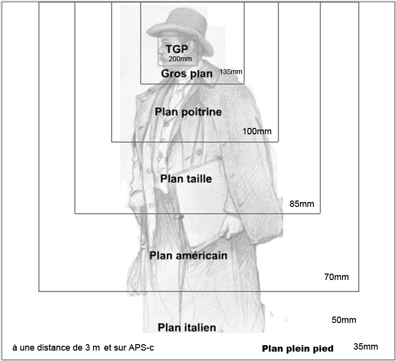

    Comme toutes les focales fixes. Chaque focale est destinée à un cadrage... Pour rappel, en APS-C:
    En théorie

    Si tu ne veux pas déformer, 3m, donc pour le cadrage en fonction de la focale, c'est mathématique... Après chacun fait ce qu'il veut une fois qu'il est conscient de ce que ça entraîne.

    Oui, tout à fait, c'est pour cette raison que je note "en théorie"...
