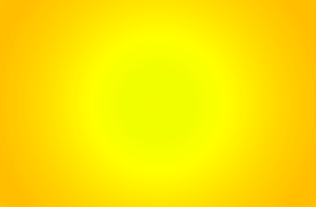

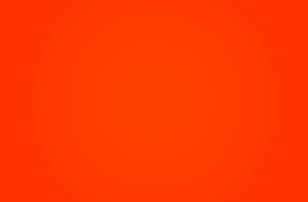

    Pour le 3 et la 4 : F22 : pourquoi ? je ne comprend pas vraiment ! car rien sur la photo je justifie d’avoir une profondeur de champ qui va de 3.5 m à l’infini. En plus à 22 tu es au maxi de la fermeture donc cela peu posé des problèmes même si je n’arrive pas a trouvé de test au dela de f8.
    Plus c'est rouge plus le piqué est mauvais, plus c'est vert mieux c'est
    A f/22, 55mm sur un 7D
    A f/5.6, 55mm sur un 7D
    Source: DxOMark
    Ca donne une idée de ce qu'on perd on fermant à f/22 pour rien, beaucoup de gens le font, je pense que ça vient du fait qu'on dit souvent qu'il faut fermer beaucoup en paysage pour maximiser la profondeur de champ sans préciser qu'il faut éviter de dépasser f/11 (et même pour le 17-55 f/11 ça dégrade déjà pas mal)
