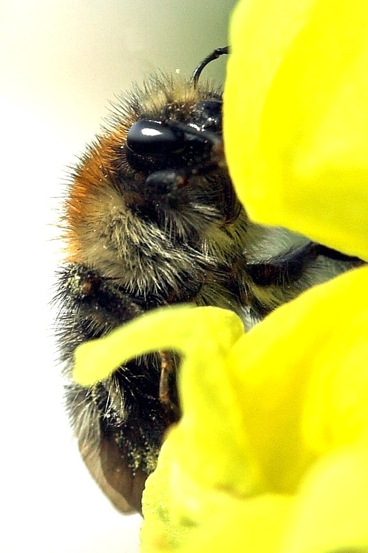

    Membre Avatar de miawwrr
    PARIS FRANCE
    332
    EOS 20D

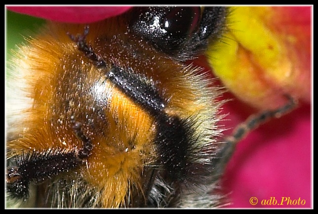

    Exemple de photo macro avec le 20D et le 100mm 2:8
    Autre exemple
    PARIS FRANCE
    332
    EOS 20D
    une autre bzzz

    Citation Envoyé par miawwrr Voir le message
    une autre bzzz
    Y'en a qui n'ont vraiment pas la main légère sur l'ajout de netteté !!! :surprise: :surprise:
