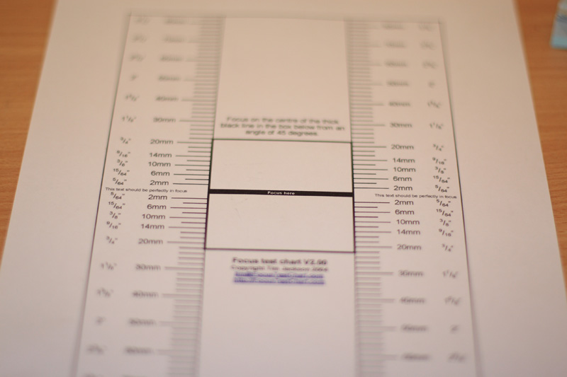

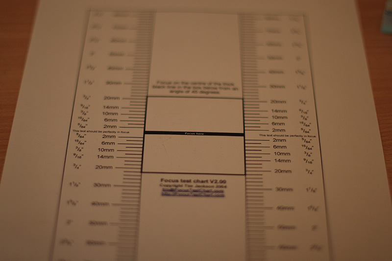

    Je viens de recevoir le 50mm f1.4, enfin.
    Je vais encore soliciter silver Dot, si tu le veux bien ; mais tout le monde peut donner son avis.
    Le 16 10, j'ai exposé un essai de test avec le 70-300 et le 17-70.
    Tu m'avais dit, Silver, que les essais étaient effectués avec un 50mm étalon, sans diaphragme. et qu'il semblerait y avoir un frontfocus , sur mon 30D.
    j'ai effectué un nouveau test avec le 50mm f1.4 ouvert à 1.4.
    1ère sans lfash ; 2ème avec flash à 1/250.
    Cette fois -ci j'ai réglé l'angle avec une équerre à 45° et un petit niveau à bulle, posé sur le support de l'APN.
    Le résultat me semble plus précis, cependant, je trouve bizarre que sur le cliché sans flash, la lecture 10 mm paraît plus nette avant la ligne 0, alors qu'avec le flash, à vue de nez, cela serait symétrique de part et d'autre.
    Je pense qu'il serait bon que je fasse contrôler et régler l'APN, qu'en pensez vous ?
    Les boîtires ou cailloux sont comme nos voitures, il y en a parfaitement réglés d'usine, et d'autres, moins bien ; ilsuffit que la personne soit très fatiguée un lundi matin, par exemple,:fear(1): ou qu'une machine soit déréglée.
    • EXIF: Canon ( EOS 30D) | 50mm | 1/500s | f/1.4 | ISO 200
    • EXIF: Canon ( EOS 30D) | 50mm | 1/250s | f/1.4 | ISO 200

    Tu te prend la tête pour rien, elle est nikelle cette MAP ..

    quelle prise de tête ... difficile de faire plus nickel que ça !

    Bon OK, je pensais avoir un PB. Merci pour vos réponses. Pour les tofs, quand j'estimerai en avoir de bonnes , et nettes comme j'en vois, je vous les soumettrai.
